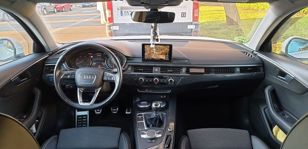

Hernán Diego Publicado 5 de Marzo del 2021 Denunciar Publicado 5 de Marzo del 2021 Hola compañeros.. Consulta es posible hacer el upgrade de la consola central básica a una con touch y habilitar esa opción touch mediante codificación? Tengo el mmi básico es posible solamente cambiar la parte de la rueda y tenerla Touch funcional o se necesita comprar alguna otra cosa Saludos Hernán Responder
Shadax Publicado 5 de Marzo del 2021 Denunciar Publicado 5 de Marzo del 2021 No. No es posible cambiar solo la rueda y que funcione el touch. Para que funcione correctamente por desgracia necesitas también el MMI y con el MMI la pantalla. Es decir: el kit completo. Responder
Hernán Diego Publicado 5 de Marzo del 2021 Autor Denunciar Publicado 5 de Marzo del 2021 hace 26 minutos, Shadax dijo: No. No es posible cambiar solo la rueda y que funcione el touch. Para que funcione correctamente por desgracia necesitas también el MMI y con el MMI la pantalla. Es decir: el kit completo. Okey muchas gracias por la información En Ebay están muy baratas esas piezas centrales Responder
Raul A4 Publicado 6 de Marzo del 2021 Denunciar Publicado 6 de Marzo del 2021 Si es posible. Yo me arriesgué hacerlo y funciona sin necesidad de codificar nada. Responder
Hernán Diego Publicado 6 de Marzo del 2021 Autor Denunciar Publicado 6 de Marzo del 2021 hace 12 minutos, Raul A4 dijo: Si es posible. Yo me arriesgué hacerlo y funciona sin necesidad de codificar nada. Muchas gracias por la información Lo acabe de comprar veremos que tal Ojalá funcione... Vengo cambiando piezas y todas hasta ahora funcionaron esta tenia más miedo por codificaciones etc Hernán Responder
Shadax Publicado 6 de Marzo del 2021 Denunciar Publicado 6 de Marzo del 2021 @Raul A4, pero funciona la escritura manual y los gestos en los mapas??? Responder
Raul A4 Publicado 7 de Marzo del 2021 Denunciar Publicado 7 de Marzo del 2021 Si. No le he tenido que hacer nada y escribe a la perfección en cualquier menu. Yo lo he cambiado porque estaba hasta las narices de ir con la ruleta letra a letra. Responder
Shadax Publicado 7 de Marzo del 2021 Denunciar Publicado 7 de Marzo del 2021 Pues mira, yo estaba convencido de que no era así. Es bueno saberlo . Responder
alfredogon23 Publicado 7 de Marzo del 2021 Denunciar Publicado 7 de Marzo del 2021 hace 13 horas, Hernán Diego dijo: Muchas gracias por la información Lo acabe de comprar veremos que tal Ojalá funcione... Vengo cambiando piezas y todas hasta ahora funcionaron esta tenia más miedo por codificaciones etc Hernán puedes poner enlace para verlo, ando un poco perdido en ese tema. gracias Responder
alfredogon23 Publicado 7 de Marzo del 2021 Denunciar Publicado 7 de Marzo del 2021 hace 13 horas, Raul A4 dijo: Si es posible. Yo me arriesgué hacerlo y funciona sin necesidad de codificar nada. que diferencia hay entre la una y la otra ?? a simple vista parecen iguales, cómo funciona esa ?? gracias, Raúl Responder
Hernán Diego Publicado 7 de Marzo del 2021 Autor Denunciar Publicado 7 de Marzo del 2021 hace 57 minutos, alfredogon23 dijo: puedes poner enlace para verlo, ando un poco perdido en ese tema. gracias Hola la diferencia entre uno y otro es que la rueda es touch por ende en las búsquedas puedes escribir con el dedo sobre la rueda Sería la versión Premium esa es la única diferencia ahora te paso referencia de la que yo compre Responder
Hernán Diego Publicado 7 de Marzo del 2021 Autor Denunciar Publicado 7 de Marzo del 2021 El número de referencia es el siguiente y lo puedes utilizar para buscar en Ebay que hay desde nuevos a usados a muy buen precio si comparas con los que valen nuevos además puedes vender el tuyo y reducir los costos.. Yo siempre hago eso solamente que espero un tiempo prudencial por si debo volver para atrás pero hasta ahora me manejo así Un saludo 8W0919614T Responder
Hernán Diego Publicado 7 de Marzo del 2021 Autor Denunciar Publicado 7 de Marzo del 2021 hace 9 horas, Raul A4 dijo: Si. No le he tenido que hacer nada y escribe a la perfección en cualquier menu. Yo lo he cambiado porque estaba hasta las narices de ir con la ruleta letra a letra. Has hecho solo el cambio y te apareció ese menú de touch sin codificar nada o has puesto algo... Ya lo pedí me llega la semana que viene Un saludo y gracias por la ayuda Responder
Raul A4 Publicado 7 de Marzo del 2021 Denunciar Publicado 7 de Marzo del 2021 hace 1 minuto, Hernán Diego dijo: Has hecho solo el cambio y te apareció ese menú de touch sin codificar nada o has puesto algo... Ya lo pedí me llega la semana que viene Un saludo y gracias por la ayuda Tan solo cambié una por otra y apareció. No he tenido que hacer nada más Responder
