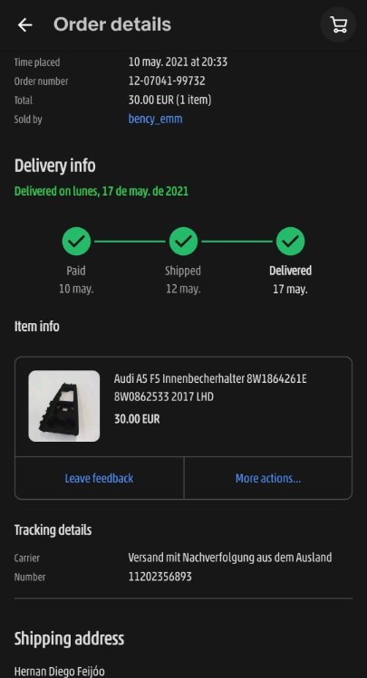

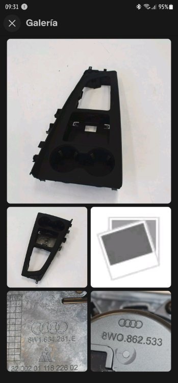

Hernán Diego Publicado 2 de Septiembre del 2021 Autor Denunciar Publicado 2 de Septiembre del 2021 hace 10 horas, felipetdi dijo: Buenas chicos. Ya lo tengo instalado y funcionando. No es nada difícil, aunque me duelen todos los dedos. Solo una pestaña de la consola rota, sin importancia, y el clip fijador del conector start roto (sin importancia) por bullas y tirar de lo que no era. Ha quedado muy bien. Adjunto fotos. Te ha quedado exelente muy muy bien y ya notarás la diferencia escribiendo touch además la rueda es más grande y luce mucho más. Yo recuerdo que lo había pagado algo así como 190 euros en Ebay. Las teclas en metal también lucen un montón. Veras que aparte de escribir touch en el mapa del navi puedes hacer ampliación y estrechar el mapa abriendo y cerrando dos dedos como en un móvil. Felicitaciones Con respecto a lo que rompiste de pestañas la consola central sin nada osea sin mmi etc se consigue por 30 euros.. Espera romper un par más y la cambias por una nueva Responder
Hernán Diego Publicado 2 de Septiembre del 2021 Autor Denunciar Publicado 2 de Septiembre del 2021 hace 2 minutos, Hernán Diego dijo: Te ha quedado exelente muy muy bien y ya notarás la diferencia escribiendo touch además la rueda es más grande y luce mucho más. Yo recuerdo que lo había pagado algo así como 190 euros en Ebay. Las teclas en metal también lucen un montón. Veras que aparte de escribir touch en el mapa del navi puedes hacer ampliación y estrechar el mapa abriendo y cerrando dos dedos como en un móvil. Felicitaciones Con respecto a lo que rompiste de pestañas la consola central sin nada osea sin mmi etc se consigue por 30 euros.. Espera romper un par más y la cambias por una nueva Yo de hecho compre 2 más una a 25 y la otra a 30. Responder
Hernán Diego Publicado 2 de Septiembre del 2021 Autor Denunciar Publicado 2 de Septiembre del 2021 hace 1 hora, felipetdi dijo: El mio salió por 129 + 20 de gastos de envío desde Polonia. Tiene pequeñísimas marcas de uso. (así hace juego con el resto del coche Yo vi como dices tu desde 150 pero con rayas preferí pagar un poco más y sin defectos ahí esta en cada uno. Nuevamente mis felicitaciones y ya notarás el cambio! Abrazo Responder
