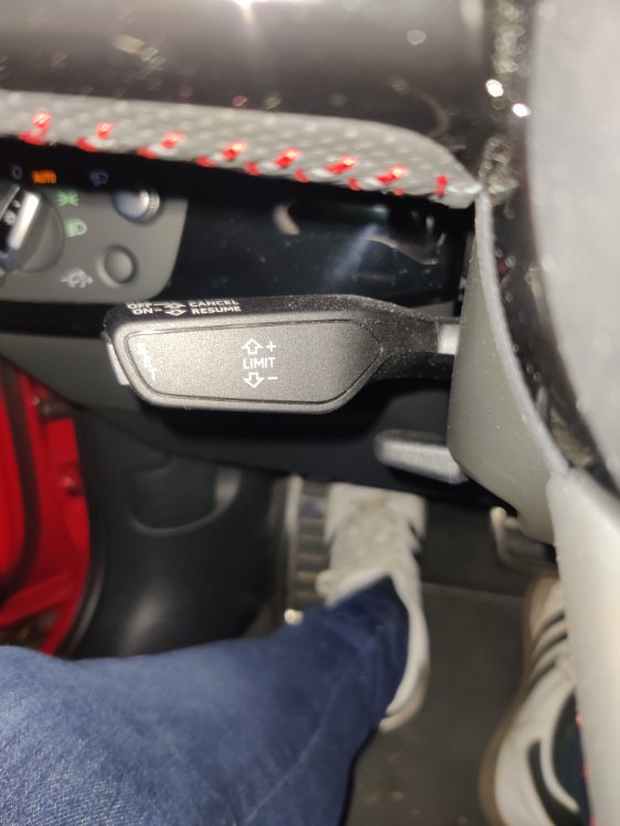

Purrusquillo Publicado 5 de Marzo del 2021 Denunciar Publicado 5 de Marzo del 2021 Hola a todos, tengo la palanca de la foto en mi coche y soy incapaz de poner el control de velocidad, se me activa todo el rato el limitador. Podría alguien explicarme cómo se activa el control de velocidad con esta palanca. Debo de ser un inútil, pero no hay forma de hacerlo funcionar. Gracias de antemano por las respuestas. Responder
escarpa Publicado 6 de Marzo del 2021 Denunciar Publicado 6 de Marzo del 2021 hace 8 horas, Purrusquillo dijo: Hola a todos, tengo la palanca de la foto en mi coche y soy incapaz de poner el control de velocidad, se me activa todo el rato el limitador. Podría alguien explicarme cómo se activa el control de velocidad con esta palanca. Debo de ser un inútil, pero no hay forma de hacerlo funcionar. Gracias de antemano por las respuestas. En función de los extras que tengas (si tienes asistentes caravanas, etc)... En mi caso, tiro la palanca hacia mi, activo el control crucero, seleccionas la velocidad máxima que desees y le das al botón set. Si quieres subir de velocidad máxima o bajarla, simplemente palanca hacia arriba (subes velocidad) y hacia abajo (bajas velocidad). Incluso en rotondas, curvas, etc. el vehículo te frena solo según la velocidad máxima, curva peligrosa, rotonda, etc Eso mismo, hago en caravanas, pero con un máximo de 60km/h que el vehículo acelera, frena, etc. solo en función de la distancia que le tengas configurada al vehículo que te precede y tan solo te encargas de mover el volante.. Para cancelar todo, simplemente tiras la palanca hacia el motor y cancelas todo. Si hablamos de limitador puro y duro del vehículo, no me gusta absolutamente nada, porque no sobre pasa esa velocidad hasta que no lo desactivas (vas por una autopista a 120km/h, lo tiene limitado a 130km/h y por mucho que pises, no sobre pasa los 130km/h y el adelantamiento se hace muy largo), y me crea mucha inseguridad. Lo que si tengo activado, es un aviso sonoro a un cierto limite de velocidad, en mi caso a 139km/h y siempre que sobrepases esa velocidad, el vehículo emito un sonido avisando que has sobrepasado la velociadad marcada, pero puedes subir a la velocidad que quieras sin limitártela. Espero haberte ayudado. Responder
Purrusquillo Publicado 6 de Marzo del 2021 Autor Denunciar Publicado 6 de Marzo del 2021 hace 16 minutos, escarpa dijo: En función de los extras que tengas (si tienes asistentes caravanas, etc)... En mi caso, tiro la palanca hacia mi, activo el control crucero, seleccionas la velocidad máxima que desees y le das al botón set. Si quieres subir de velocidad máxima o bajarla, simplemente palanca hacia arriba (subes velocidad) y hacia abajo (bajas velocidad). Incluso en rotondas, curvas, etc. el vehículo te frena solo según la velocidad máxima, curva peligrosa, rotonda, etc Eso mismo, hago en caravanas, pero con un máximo de 60km/h que el vehículo acelera, frena, etc. solo en función de la distancia que le tengas configurada al vehículo que te precede y tan solo te encargas de mover el volante.. Para cancelar todo, simplemente tiras la palanca hacia el motor y cancelas todo. Si hablamos de limitador puro y duro del vehículo, no me gusta absolutamente nada, porque no sobre pasa esa velocidad hasta que no lo desactivas (vas por una autopista a 120km/h, lo tiene limitado a 130km/h y por mucho que pises, no sobre pasa los 130km/h y el adelantamiento se hace muy largo), y me crea mucha inseguridad. Lo que si tengo activado, es un aviso sonoro a un cierto limite de velocidad, en mi caso a 139km/h y siempre que sobrepases esa velocidad, el vehículo emito un sonido avisando que has sobrepasado la velociadad marcada, pero puedes subir a la velocidad que quieras sin limitártela. Espero haberte ayudado. Yo me refiero a como activar el tempormat, el mio no tiene la función de distancia, en cualquier caso, gracias, antes o después conseguiré activarlo jajaja Responder
escarpa Publicado 6 de Marzo del 2021 Denunciar Publicado 6 de Marzo del 2021 hace 12 minutos, Purrusquillo dijo: Yo me refiero a como activar el tempormat, el mio no tiene la función de distancia, en cualquier caso, gracias, antes o después conseguiré activarlo jajaja Pues más sencillo aún, cuando estas por una autopista o autovía, simplemente le das a la palanca hacia ti (activas el Tempomat), una vez que estes en la velocidad que deseas, simplemente le das al botón del SET y ya está funcionando. Si quieres subir algo de velocidad sin desactivar el Tempomat, subir palanca o bajan palanca en función de lo que desees. Responder

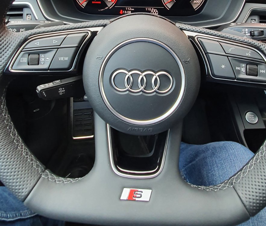

bertito Publicado 6 de Marzo del 2021 Denunciar Publicado 6 de Marzo del 2021 hace 12 horas, Purrusquillo dijo: Hola a todos, tengo la palanca de la foto en mi coche y soy incapaz de poner el control de velocidad, se me activa todo el rato el limitador. Podría alguien explicarme cómo se activa el control de velocidad con esta palanca. Debo de ser un inútil, pero no hay forma de hacerlo funcionar. Gracias de antemano por las respuestas. Hola, me he fijado en el mando y solo pone limit, en el mio pone speed y luego tiene un botón arriba para activar el limitador, el tempomat lo activo pulsando set y reguló la velocidad con la palanca arriba o abajo,el limitador lo activo pulsando ese botón que tiene en la parte superior y el límite de velocidad lo activo también con la palanca arriba o abajo. Con esa palanca creo que solo tienes limitador y no control de velocidad. Te pongo una foto de la.palanca que tiene mi coche para que lo veas... Saludos Responder
qwertyui Publicado 6 de Marzo del 2021 Denunciar Publicado 6 de Marzo del 2021 Viendo tu palanca, tu coche no tiene "tempomat" es decir control de crucero, solo limitador de velocidad. El A4 puede equipar tres opciones. - Sin Control de crucero, solo limitador de velocidad. - Con Control de crucero no adaptativo - Con Control de crucero adaptativo (regula la distancia la coche de delante) Tu tienes la 1a opcion. Responder
Nico88 Publicado 6 de Marzo del 2021 Denunciar Publicado 6 de Marzo del 2021 Correcto, como te dicen los compañeros tu coche solo trae limitador... Es típico de coches importados, no sé si será tu caso. Hay algún hilo ya abierto en el que se comenta el mismo tema. Un saludo. Responder
escarpa Publicado 7 de Marzo del 2021 Denunciar Publicado 7 de Marzo del 2021 hace 18 horas, qwertyui dijo: Viendo tu palanca, tu coche no tiene "tempomat" es decir control de crucero, solo limitador de velocidad. El A4 puede equipar tres opciones. - Sin Control de crucero, solo limitador de velocidad. - Con Control de crucero no adaptativo - Con Control de crucero adaptativo (regula la distancia la coche de delante) Tu tienes la 1a opcion. Tal cual comentas. Viendo lo fotografía, esa palanca tan solo lleva el imitador de velocidad. Responder
Purrusquillo Publicado 7 de Marzo del 2021 Autor Denunciar Publicado 7 de Marzo del 2021 Gracias a todos, pues será eso de que solo tiene limitador, en la lista de extras me pareció leer que tenía control de velocidad, pero va a ser que no o qué se refiere a control solo por el limitador. Aunque juraría que un par de veces el coche si me mantuvo la velocidad solo.. Responder
