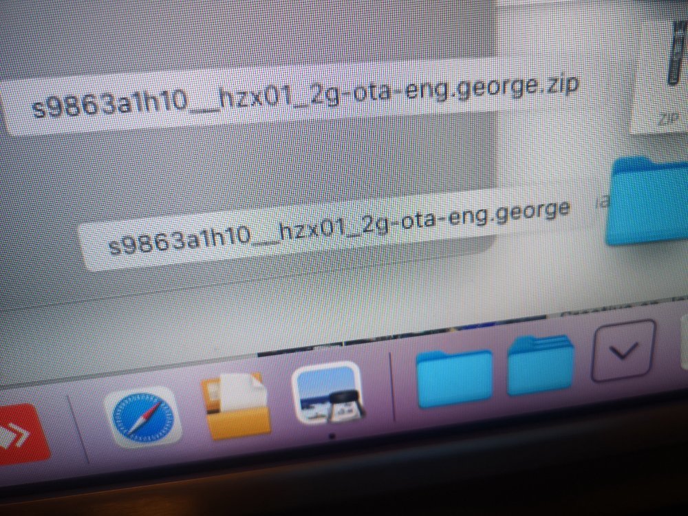

A mí me ha enviado la actualización, al decirle lo del eco en las llamadas, que por lo visto se solucionará con la última actualización. en mi versión viene una opción específica para solucionar eso, pero aunque la active sigue dando el mismo problema. Tengo que esperar a la próxima semana ya que hay que conectarlo al USB y tengo que sacar la pantalla de nuevo para acceder al USB trasero. A ver si saco ya la conexión para tenerla a mano.

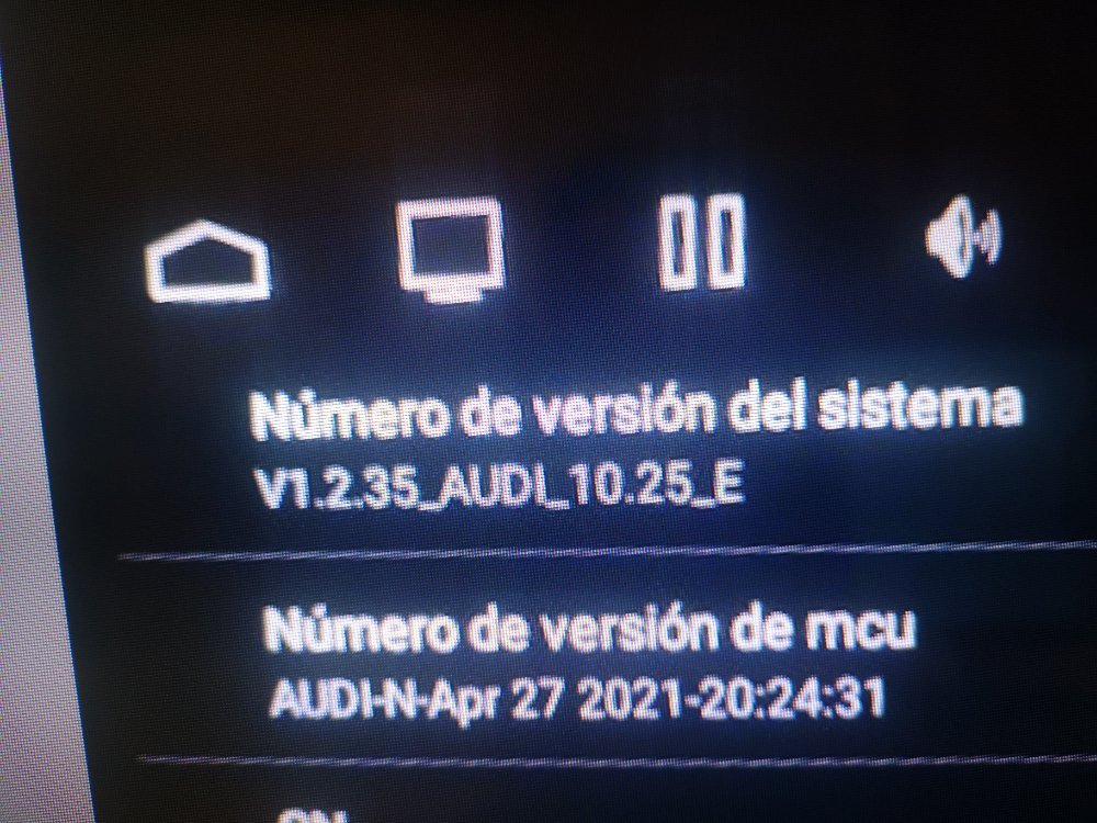

Han sacado una actualizacion ? Podrias poner fotos antes de actualizar y despues de actualizar ? La compraste en coika de aliexpress ? Gracias
hace 13 horas, Tio_Rafiki dijo:
Sí, claro. Te subo la foto de la versión actual. Y la del archivo que me ha pasado. La semana que viene es cuando vamos a desarmar otra vez la pantalla para sacarle el USB y poder actualizar. Tiene que ser el USB 2, de los dos que vienen detrás (eso no me lo avisó el chino y voy a tener que desmontar de nuevo).
También he visto que en el nombre del archivo pone ENG. Le preguntaré para confirmar que esa actualización no me quite el español de la pantalla.
