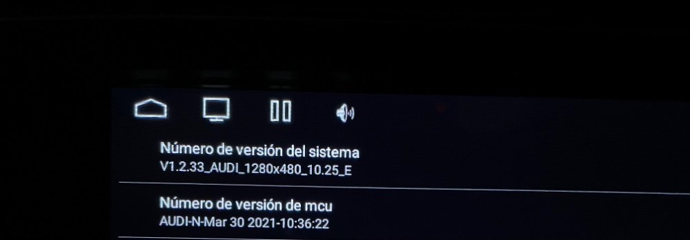

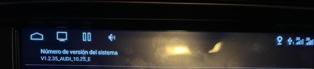

Tio_Rafiki Publicado 26 de Septiembre del 2021 Denunciar Publicado 26 de Septiembre del 2021 Buenas pues os comento que he actualizado y me la ha liado, pierdes toda la configuración que tuvieras y toca volver a configurar todo. La version con ese zip es la 1.2.35 Responder

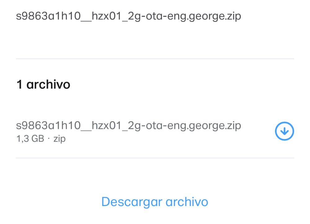

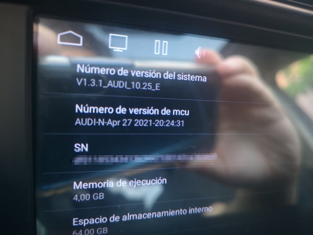

anogales Publicado 29 de Septiembre del 2021 Denunciar Publicado 29 de Septiembre del 2021 En 16/9/2021 a las 20:19, Tio_Rafiki dijo: Esta es mi version Ya lo he actualizado. Ahora mi versión es la 1.3.1. Te dejo el wetransfer con el archivo que me dejó el chino de Ali. Espero no incumplir ninguna norma del foro: https://we.tl/t-NYbQNrrq57 Se supone que esta actualización arreglará.y mejorará cosas. Para actualizar basta con descargar el archivo comprimido del wetransfer. No hace falta descomprimirlo. Copiarlo en un USB, mejor que esté formateado en FAT32. Yo tuve que probar con varias memorias USB para que me pillara alguna. Y una vez metido, lo conectais al coche y sólo se pone a actualizar. Importante: Tiene que ser al cable de la pantalla que está etiquetado como USB2. Que es el que yo he sacado, no a la guantera, sino al hueco del reposabrazos para tenerlo más a mano. Aquí viene la ralladera. Si entráis en el explorador de archivos, os dirá que ese es el USB1. Dice el chino que es normal, están al revés. El que tenéis que sacar es el cable etiquetado con una pegatina como USB2, aunque al conectar algo en la pantalla aparezca como USB1. Una vez actualizado, se supone que se arreglan cosas. Pero lo del eco me sigue fallando. El chino se porta muy bien en la comunicación. Me está haciendo seguimiento, y él me escribe para preguntarme si sigo teniendo el problema del eco. Pero ahora me dice que vuelva a desmontar la pantalla, desconecte el micro de la pantalla y lo vuelva a desconectar. Me da pereza (y vergüenza) volver a pedir cita en el taller para volver a desmontar la pantalla otra vez para comprobar eso. Así que creo que me voy a conformar, y conectarlo al BT original del coche. Además, aunque consigamos solucionar lo del eco, creo que la calidad de audio siempre va a estar por debajo del BT original del coche. En eso si estaba muy contento con las calidades del original. Se escucha y me escuchaban con muy buena calidad. Responder
Tio_Rafiki Publicado 30 de Septiembre del 2021 Denunciar Publicado 30 de Septiembre del 2021 hace 12 horas, anogales dijo: Ya lo he actualizado. Ahora mi versión es la 1.3.1. Te dejo el wetransfer con el archivo que me dejó el chino de Ali. Espero no incumplir ninguna norma del foro: https://we.tl/t-NYbQNrrq57 Se supone que esta actualización arreglará.y mejorará cosas. Para actualizar basta con descargar el archivo comprimido del wetransfer. No hace falta descomprimirlo. Copiarlo en un USB, mejor que esté formateado en FAT32. Yo tuve que probar con varias memorias USB para que me pillara alguna. Y una vez metido, lo conectais al coche y sólo se pone a actualizar. Importante: Tiene que ser al cable de la pantalla que está etiquetado como USB2. Que es el que yo he sacado, no a la guantera, sino al hueco del reposabrazos para tenerlo más a mano. Aquí viene la ralladera. Si entráis en el explorador de archivos, os dirá que ese es el USB1. Dice el chino que es normal, están al revés. El que tenéis que sacar es el cable etiquetado con una pegatina como USB2, aunque al conectar algo en la pantalla aparezca como USB1. Una vez actualizado, se supone que se arreglan cosas. Pero lo del eco me sigue fallando. El chino se porta muy bien en la comunicación. Me está haciendo seguimiento, y él me escribe para preguntarme si sigo teniendo el problema del eco. Pero ahora me dice que vuelva a desmontar la pantalla, desconecte el micro de la pantalla y lo vuelva a desconectar. Me da pereza (y vergüenza) volver a pedir cita en el taller para volver a desmontar la pantalla otra vez para comprobar eso. Así que creo que me voy a conformar, y conectarlo al BT original del coche. Además, aunque consigamos solucionar lo del eco, creo que la calidad de audio siempre va a estar por debajo del BT original del coche. En eso si estaba muy contento con las calidades del original. Se escucha y me escuchaban con muy buena calidad. Es que no se si serán las mismas versiones. El mío es el coika de 8 cores 8.8” y el audi a4 2013-2016 low version creo que llaman, a ver si meto ese y jodo la pantalla…. Responder

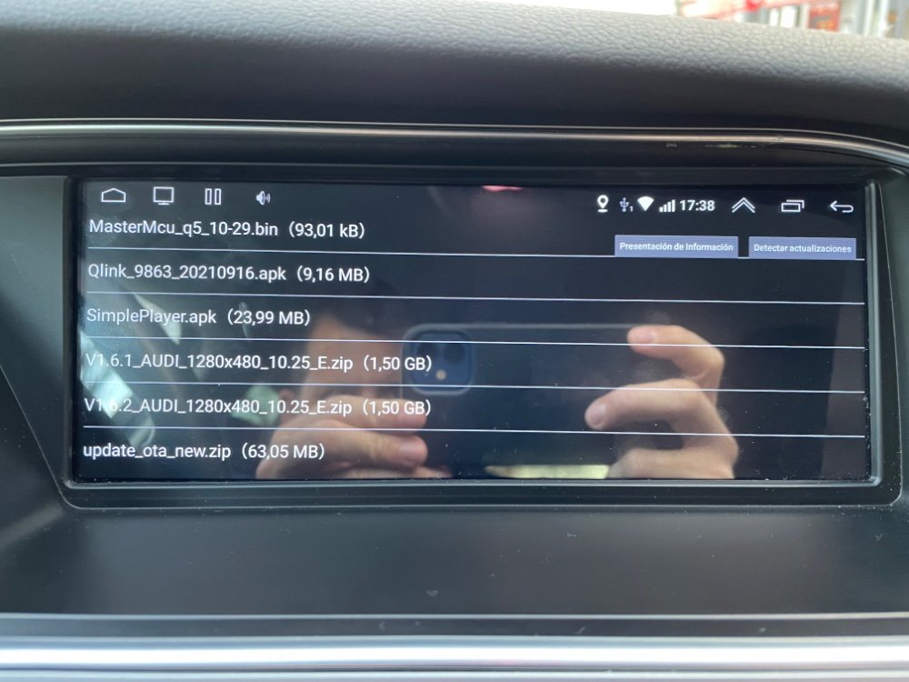

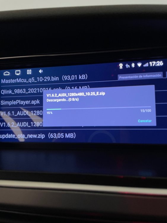

Sycar Publicado 24 de Enero del 2022 Denunciar Publicado 24 de Enero del 2022 Buenas nueva versión coika 8.8 Se descarga desde el aparato en detectar actualizaciones Responder
Sycar Publicado 26 de Enero del 2022 Denunciar Publicado 26 de Enero del 2022 Buenas Instalada la última versión, deciros que no noto mejoría en la conectividad con iPhone, te conectas a CarPlay y sales no tienes internet en las aplicaciones android tienes que coger el teléfono y meterte en ajustes-punto de acceso personal y ya conecta no lo hace automáticamente y si quieres volver a CarPlay se desconecta y como tengas la aplicación para conectar a CarPlay abierta no conecta, tienes que cerrarla y volverla a abrir, un rollo Y luego está el eco de las llamadas desde el bluetooth de la pantalla Trae un ajuste para reducción de eco pero creo que no lo soluciona No se si alguno tiene alguna solución Un saludo Responder
