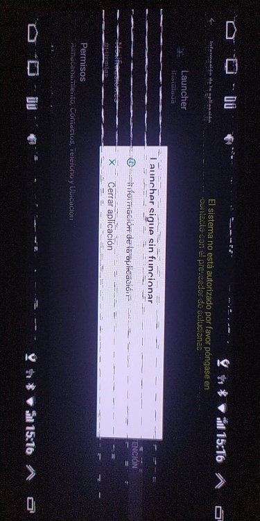

konami Publicado 2 de Abril del 2023 Denunciar Publicado 2 de Abril del 2023 en mi caso acabo de hacer una actualización con el fichero zip que me ha pasado el chino, y el resultado no esa nada satisfactorio. No arranca correctamente, salen rayas y no funciona . Algún compañero le ha pasado algo así, alguna solución? Estoy esperando a ver si el chino me manda alguna solución. Responder

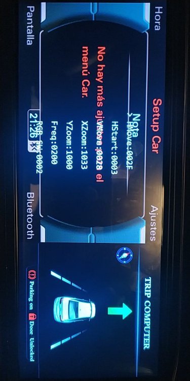

Farn68 Publicado 8 de Abril del 2023 Denunciar Publicado 8 de Abril del 2023 En 2/4/2023 a las 17:05, konami dijo: en mi caso acabo de hacer una actualización con el fichero zip que me ha pasado el chino, y el resultado no esa nada satisfactorio. No arranca correctamente, salen rayas y no funciona . Algún compañero le ha pasado algo así, alguna solución? Estoy esperando a ver si el chino me manda alguna solución. Conozco esas imágenes... Estuve en esa misma situación, el launcher no funcionaba y no podia acceder al menú de configuración. La otra es para centrar y ajustar el menú oem en el margen izquierdo de la pantalla. Los ajustes se hacen mediante el botón del mmi. En mi caso el menú salía muy desplazado a la izquierda, perdiendo incluso parte de las letras de ese lado. Finalmente lo pude centrar y dejarlo correctamente. Toda una historieta... Responder
