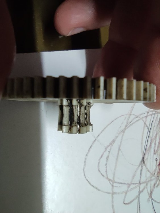

mira a ver cómo estan los dientes de la corona interior de plástico pequeña.  Yo le he cambiado las dos coronas (las puse de bronce) y ahi llevan la tira de tiempo.
hace 11 horas, Tineo dijo:
Tineo, tendrás por ahí a mano un enlace para comprar esas coronas? Me imaginaba que estarían mal, escuchaba un ruido extraño y efectivamente al comprobarlo ahora por la mañana he visto el desgaste. Tiene comidos tanto la corona grande de color blanco en su piñón pequeño como la media luna negra de la chapaleta. Dejo algunas fotos del estado de desgaste:
y aquí un video de como al accionar manualmente la chapaleta hace que patina la corona:
Saludos.

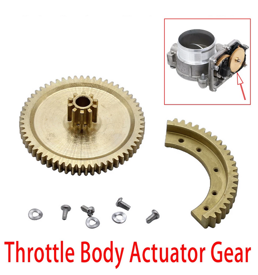

He visto que en aliexpress los hay y tardan el mismo tiempo en llegar que en amazon, que vienen del mismo lugar vaya:
https://es.aliexpress.com/item/1005003582801481.html?spm=a2g0s.8937460.0.0.608f2e0euxeRVk&gatewayAdapt=glo2esp
El único inconveniente que veo es que necesito el coche y no sé hasta que punto sería malo circular con la chapaleta abierta y con la avería en el cuadro, es decir, si podría derivar en una avería mayor o dejarme tirado en la carretera en algún momento.
Saludos.

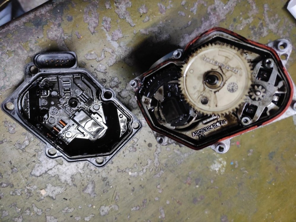

la mariposa de paro (muy similar a la vuestra) con las coronas. Llevan cinco o seis años instaladas; mi kit de instalación traia adicionalmente un pegamento bicomponente para la corona de media luna
IMG_20200331_204513_copy_1843x1037.jpg.a0627367ea44a5add2c7849a51bb1f73.jpg.4c84e3057676b3ae2ebc434497e0d159.jpg
y los otros dos actuadores de admsión. Esos solo los he abierto hace un par de años y puesto un poco de grasa, el esfuerzo al resorte que llevan es menor.
IMG_20200331_185015_copy_1843x1037.jpg.39863eccd5c130edae009e0e148eebc9.jpg.3112997049d5b197d070de8c2c531de4.jpg
