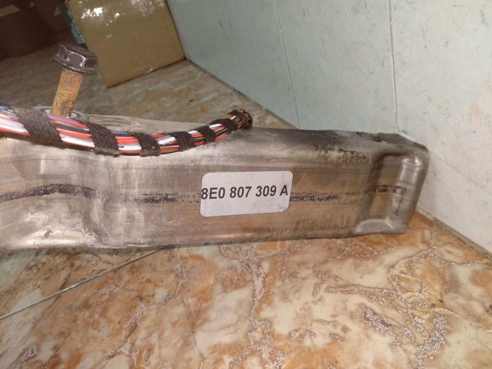

vcandau Publicado 12 de Marzo del 2021 Autor Denunciar Publicado 12 de Marzo del 2021 Esto es el enganche que tengo, a ver si podéis mirar en vuestra documentación y coincide la homologación con la mía. Me haríais un gran favor. Responder
AzagraMac Publicado 12 de Marzo del 2021 Denunciar Publicado 12 de Marzo del 2021 (editado) WOW, Es enorme, acostumbrado a los que suelo ver... lo tienes de hace mucho? Una buena limpieza y a colocarlo. En mi ficha, no aparece el enganche, si no te la daba sin problemas. Editado 12 de Marzo del 2021 por AzagraMac Responder
