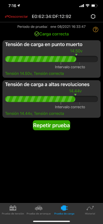

Harigami Publicado 12 de Marzo del 2021 Denunciar Publicado 12 de Marzo del 2021 hace 7 horas, raulorenzo dijo: lo he tenido 2 dias parado con la bateria conectada el voltaje que daba eran 12.57v y el alternador tras dar una vuelta 5km da 14.7v con calefacion y luces puestas. el mmi marcaba 90 % cuando lo arranque y tras la vuelta y 5 minutos arrancado marco 100% que opinais. alguien ha comprovado su voltaje del alternador? Yo no tengo un Audi A8, pero te pongo los valores que da mi bateria de 6 años (totalmente cargada no pasa del 70%): Responder
Bomberillo Publicado 12 de Marzo del 2021 Denunciar Publicado 12 de Marzo del 2021 hace 2 horas, Harigami dijo: Yo no tengo un Audi A8, pero te pongo los valores que da mi bateria de 6 años (totalmente cargada no pasa del 70%): Está chulísima esa aplicación. De qué programa se trata? Responder
Carlisu84 Publicado 12 de Marzo del 2021 Denunciar Publicado 12 de Marzo del 2021 hace 11 minutos, Bomberillo dijo: Está chulísima esa aplicación. De qué programa se trata? tengo una similar que me recomendo el amigo @matraca se llama car scaner Responder
Bomberillo Publicado 12 de Marzo del 2021 Denunciar Publicado 12 de Marzo del 2021 hace 2 minutos, Carlisu84 dijo: tengo una similar que me recomendo el amigo @matraca se llama car scaner Desconecta por bluetooth a un conector ML327? Responder
