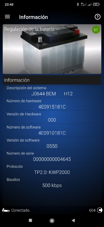

raulorenzo Publicado 9 de Marzo del 2021 Denunciar Publicado 9 de Marzo del 2021 Alguien podría subir foto de la codificación de este módulo. La última vez que lo mire con el regulador de voltaje del alternador mal y la batería en las ultimas. Indicaba módulo no codificado y ponía todo en 00 00 Responder
Bomberillo Publicado 9 de Marzo del 2021 Denunciar Publicado 9 de Marzo del 2021 hace 3 horas, raulorenzo dijo: Alguien podría subir foto de la codificación de este módulo. La última vez que lo mire con el regulador de voltaje del alternador mal y la batería en las ultimas. Indicaba módulo no codificado y ponía todo en 00 00 Que modelo y año es tu coche? Responder
raulorenzo Publicado 9 de Marzo del 2021 Autor Denunciar Publicado 9 de Marzo del 2021 4.0 TDI año 2003 Responder
Bomberillo Publicado 9 de Marzo del 2021 Denunciar Publicado 9 de Marzo del 2021 hace 46 minutos, raulorenzo dijo: 4.0 TDI año 2003 Pero me refiero, es el modelo D2 ó D3? En breve bajo a mi coche y te subo una captura delcodigo que lleva el módulo de carga de mi A8 Responder

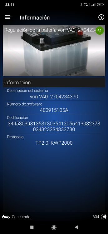

Bomberillo Publicado 9 de Marzo del 2021 Denunciar Publicado 9 de Marzo del 2021 Estos son los datos que tengo del módulo de carga de mi coche. Espero que te sirva. Responder
raulorenzo Publicado 12 de Marzo del 2021 Autor Denunciar Publicado 12 de Marzo del 2021 En 9/3/2021 a las 23:44, Bomberillo dijo: Estos son los datos que tengo del módulo de carga de mi coche. Espero que te sirva. Ahora probar el haber que dice en el vagcom Responder
raulorenzo Publicado 15 de Marzo del 2021 Autor Denunciar Publicado 15 de Marzo del 2021 solucionado era problema de codificacion de bateria tengo una varta silver 110ah 920 arranque la intente codificar con el codigo 00091505dl me decia que era correcto pero una vez borrados los fallos me volvia a aparecer el mismo problema. encontre esta codificacion codigo VAO 100707Q730 de el foro e Q7 para la bateria varta 110ah y se soluciono el problema Responder

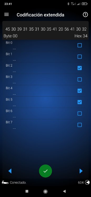

PAUL-A8 Publicado 16 de Marzo del 2021 Denunciar Publicado 16 de Marzo del 2021 (editado) hace 10 horas, raulorenzo dijo: solucionado era problema de codificacion de bateria tengo una varta silver 110ah 920 arranque la intente codificar con el codigo 00091505dl me decia que era correcto pero una vez borrados los fallos me volvia a aparecer el mismo problema. encontre esta codificacion codigo VAO 100707Q730 de el foro e Q7 para la bateria varta 110ah y se soluciono el problema ¿Buenos días, Raúl, donde lo pones aquí? ¿O tienes que hacer un Long Coding? Editado 16 de Marzo del 2021 por PAUL-A8 Responder
PAUL-A8 Publicado 16 de Marzo del 2021 Denunciar Publicado 16 de Marzo del 2021 ¿Por cierto, en el Vag, el protocolo es "CAN" o "UDS"? Responder
raulorenzo Publicado 16 de Marzo del 2021 Autor Denunciar Publicado 16 de Marzo del 2021 hace 11 horas, PAUL-A8 dijo: ¿Buenos días, Raúl, donde lo pones aquí? ¿O tienes que hacer un Long Coding? donde pone part number poner este codigo 00091505dl y donde pone serial 100707Q730 donde pone vendor varta Responder
PAUL-A8 Publicado 16 de Marzo del 2021 Denunciar Publicado 16 de Marzo del 2021 Gracias, mañana lo pruebo... ¿Y se carga al 100 % en el MMI o por lo menos sube más del 80%? Responder
raulorenzo Publicado 17 de Marzo del 2021 Autor Denunciar Publicado 17 de Marzo del 2021 100% Responder
PAUL-A8 Publicado 17 de Marzo del 2021 Denunciar Publicado 17 de Marzo del 2021 (editado) hace 1 hora, raulorenzo dijo: 100% Por fin.... Gracias Editado 17 de Marzo del 2021 por PAUL-A8 Responder
PAUL-A8 Publicado 17 de Marzo del 2021 Denunciar Publicado 17 de Marzo del 2021 Bueno pues el código, es el mismo que cuando hice el Long Coding solo cambia el serial que es para un Q7 como lo indica en la numeración 100707Q730, así que no ha cambiado nada después de reiniciar el MMI me sigue poniendo 60% Responder
