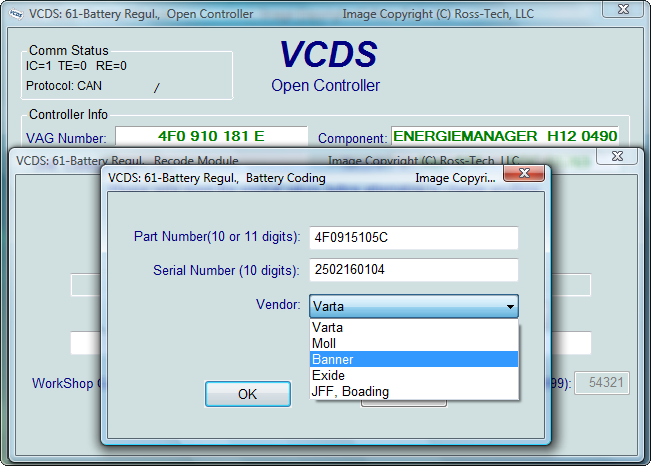

STG 61 -
codificación de  batería  - 07
Codificación de bateríahttp://www.ross-tech.com/vcds/tour/screens/battery-coding.png
ingrese el nuevo número de pieza (10 u 11 dígitos) vea la etiqueta ingrese el
nuevo número de serie de la batería (10 dígitos)
seleccione el nuevo fabricante de la batería
Codificación para un  valor de ajuste  Varta Silver 110 Ah  : 000915105DL VA0 39020550B5
Aquí hay un segundo código BEM de la batería original 110Ah 000915105DL: 320727R0RO de  kurtt
Codificación para un  valor de ajuste  Varta Silver 95 Ah  : 000915105DK VA0 300910A1UQ
