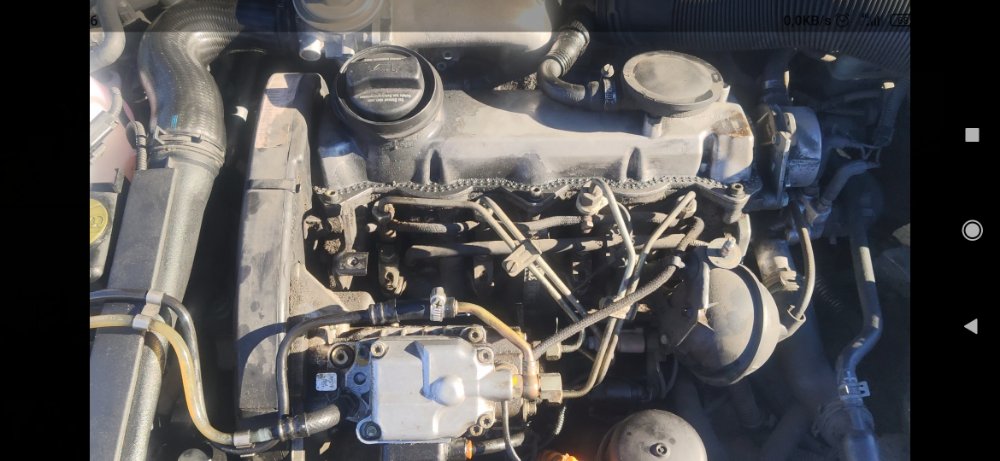

descargas666 Publicado 9 de Marzo del 2021 Denunciar Publicado 9 de Marzo del 2021 Buenas, Hace un par de años, tras realizar numerosas pruebas y cambios de varias piezas del coche, se le diagnosticó que tenía la junta de culata rota. Le hicieron un rectificado y todo OK. Los sintomas que tenía eran: - Cada 100-150km, desaparecía el anticongelante y se escuchaba burbujear bastante. No se detectaron pérdidas y parecía que el motor cogía presión. - Nunca subió la temperatura de más de 90º, nunca hubo síntomas de que el aceite se juntase con el anticongelante. - A veces el nivel del aceite bajaba. Después de rectificar, escuchaba un mínimo burbujeo (muy leve) en el vaso de expansión pero no le dí mucha importancia. A principios de enero de 2021, le hice el cambio de aceite, y en el taller me dijeron que el anticongelante estaba algo bajo (algo raro). Después de haber realizado 4000km en dos meses, miré el otro día y volvía a estar bajo, le tuve que echar 1 litro, y cuando abrí el tapón del vaso de expansión (en frío), aún tenía bastante presión. ¿Es posible que me haya vuelto a cargar la junta de culata? Es cierto que vivo cerca de una autovía, cuando salgo de casa a trabajar tardo más o menos 1 minuto en incorporarme a la autovía a 120km/h , pero no lo revoluciono, y la aguja nunca sube de 90º, pero estoy convencido de que el motor vuelve a coger presión.... Al menos ahora parece que baja poco a poco, si es cada 4000km y le tengo que echar 1 litro tampoco me preocupa mucho; lo que más me preocupa es que en unos meses pase a tener que echarle anticongelante cada 100km coomo antes... gracias!!! Responder

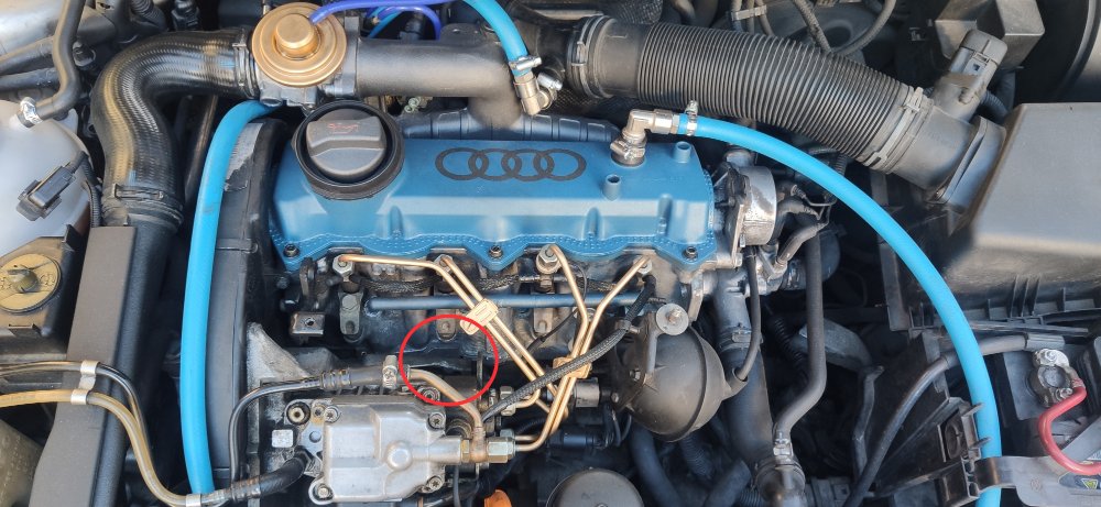

Jilguer88 Publicado 13 de Abril del 2021 Denunciar Publicado 13 de Abril del 2021 (editado) Yo acabo de reparar el mío con exactamente los mismos síntomas, y si fue la junta de culata, empezó goteando un poco por el tapón del bote de expansión, menos de un vaso de agua a los 100kmcambie la botella el tapón y el termosrato pero seguía igual y cada vez fue a más pero nunca se mezcló el aceite ni me entró líquido al cilindro, en cuanto a la presión, para que te hagas una idea, antes de hacer la culata con apenas 2km recorridos y el coche aún frio el manguito superior que entra a la culata estaba como una piedra e imposible de aplastar con la mano, despues de cambiar la junta aún quemándome la mano puedo aplastar el manguito sin problemas,está más duro que en frío pero se pude, también puedes comprar un kit de esos con un líquido para comprobar los vapores del vaso de expansión o si quieres te puedo decir cómo se hace el líquido pero tienes que apañar algún invento para poner en el tapón de la botella y recoger los gases, y en cuanto a lo de que sea la segunda vez te recomiendo mirar el código de motor de tu coche y comprobar si es un ASV y te cuento algo peculiar, el mío es ese código y después de leer mucho y patearme muchos foros para ver casos similares en uno de Seat León encontré un hilo lleno de casos iguales a este y muchos casos también de segunda culata, y el caso es que ya se sabe que los ASV tienen tendencia a meter presión por la culata debido a un supuesto fallo de fábrica que nunca se reconoció supongo, pero el problema es que mucha gente le volvía a poner la referencia de junta y al poco tiempo volvían a fallar, total que en ese hilo hacían mucho incapie en no comprar la junta original de Audi y evitar un par de marcas que fallaban y recomendando específicamente la junta elring que después de haber sido montada en coches con segunda culata no daban problemas, solo espero que que no sea nada y que todo esto no lo tengas que repetir, un saludo Editado 13 de Abril del 2021 por Jilguer88 Responder

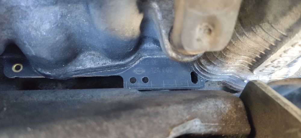

Moncho2 Publicado 25 de Abril del 2021 Denunciar Publicado 25 de Abril del 2021 En 13/4/2021 a las 21:37, Jilguer88 dijo: Yo acabo de reparar el mío con exactamente los mismos síntomas, y si fue la junta de culata, el problema es que mucha gente le volvía a poner la referencia de junta y al poco tiempo volvían a fallar, total que en ese hilo hacían mucho incapie en no comprar la junta original de Audi y evitar un par de marcas que fallaban y recomendando específicamente la junta elring que después de haber sido montada en coches con segunda culata no daban problemas, solo espero que que no sea nada y que todo esto no lo tengas que repetir, un saludo Hola Me interesa..Hace unos meses compré un Golf con ese motor ASV para mi hijo y como bien dices es un mal endémico ...El vendedor le había tenido que hacer junta de culata unos meses antes, lo que desconozco es qué marca de Junta de culata le puso.. "Elring" entiendo que es una marca ? (nunca la había oído) Gracias Responder
Jilguer88 Publicado 11 de Mayo del 2021 Denunciar Publicado 11 de Mayo del 2021 En 25/4/2021 a las 17:17, Moncho2 dijo: Hola Me interesa..Hace unos meses compré un Golf con ese motor ASV para mi hijo y como bien dices es un mal endémico ...El vendedor le había tenido que hacer junta de culata unos meses antes, lo que desconozco es qué marca de Junta de culata le puso.. "Elring" entiendo que es una marca ? (nunca la había oído) Gracias Hola, perdón por la tardanza, si elring es una marca de recambios, puedes ver cuál es la que pusieron en la pestaña donde están hechos los agujeros que marcan el grosor, el la foto te enseño donde se encuentra, esto no quiere decir que si es otra marca vaya a fallar, la marca ajusa por ej. es muy buena tambien, un saludo Responder
Moncho2 Publicado 12 de Mayo del 2021 Denunciar Publicado 12 de Mayo del 2021 hace 20 horas, Jilguer88 dijo: Hola, perdón por la tardanza, si elring es una marca de recambios, puedes ver cuál es la que pusieron en la pestaña donde están hechos los agujeros que marcan el grosor, el la foto te enseño donde se encuentra, esto no quiere decir que si es otra marca vaya a fallar, la marca ajusa por ej. es muy buena tambien, un saludo Gracias compañero Por cierto, que chulo está ese motor Responder

Jilguer88 Publicado 13 de Mayo del 2021 Denunciar Publicado 13 de Mayo del 2021 En 12/5/2021 a las 17:18, Moncho2 dijo: Gracias compañero Por cierto, que chulo está ese motor En 12/5/2021 a las 21:53, Bully dijo: ...quedando bonito como el del compañero Jilguer. Gracias, la verdad que ya que estaba liado aproveche para limpiar a fondo todo lo que pude, exterior y también interior como la admision, EGR, intercooler, geometría del turbo, también pintar algunas piezas como se ve, aunque en la foto no se aprecia, la tapa de balancines está texturada tipo forja y el logo tiene un pequeño relieve y aún me queda poner unos cuantos manguitos de vacío más, además del interior del coche que también estoy ahora arreglando pero eso ya lo enseñaré cuando termine en una "re"presentación para verano ya si eso jajaja mirar una foto de antes del incidente aunque por dentro no tenía tanta m**** como por fuera Responder
