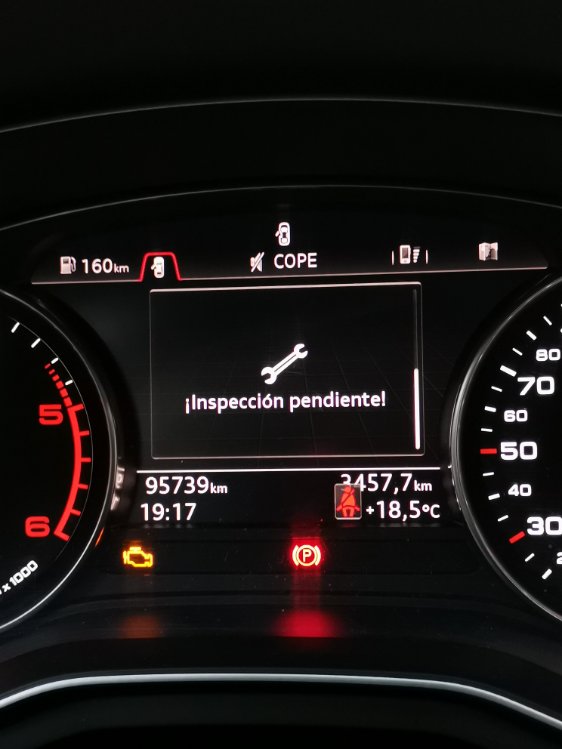

Muy buenas mi pregunta es hay algún modo o forma de borrar del marcador el mensaje de" inspección pendiente"  con obdeleven ? Le realize el cambio de aceite y filtro resetee próxima revisión en 30000 y próximo cambio en 15000 pero el aviso en el marcador no consigo resetearlo.

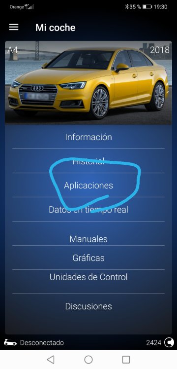

Prueba aqui
17 Dashboard
-Adaptation-
FIX. Reset Value for next mileage...
FIX. Max distance
Hay varios campos que empiezan por fix relacionados con el service, yo probaria en estos valores, quizas hay alguno que no sea reseteado
Asi que vea claros
FIX: Time since last time-dependent inspaection --> poner a 0 dias
FIX: Distance covered since last mileage dependent inspection ---> poner a 0 km

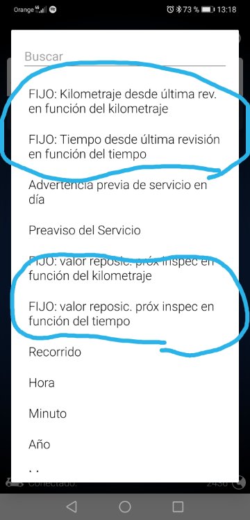

Yo lo hice hace 2 dias, hay 4 campos que enpiecan Con fix: y son los 2 últimos que hay que poner a cero. En mi caso los valores que puse fui lá diferencia para que quedara igual que el cambio de aceite. Lo siento por lá calidad de la foto
En 9/6/2021 a las 21:19, Luis1983 dijo:
claro eso es que es distinto, tu tienes vcp y ademas original y es otra liga.
