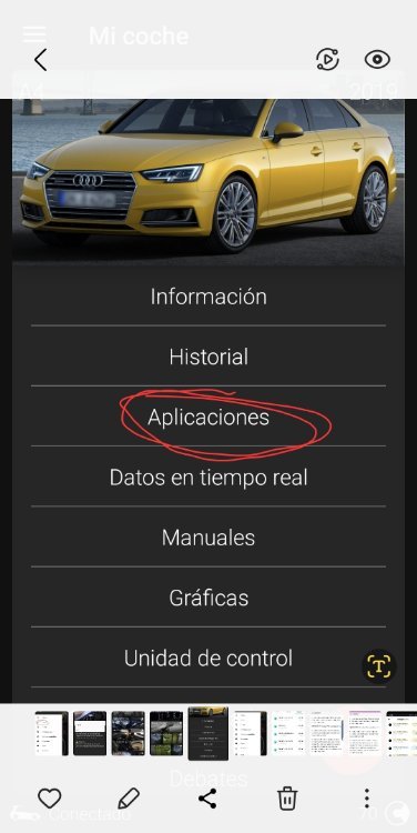

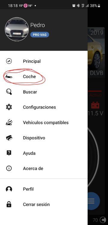

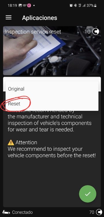

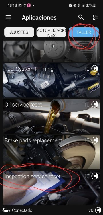

SofMark73 Publicado 24 de Enero del 2024 Denunciar Publicado 24 de Enero del 2024 En 19/5/2023 a las 21:08, Juan35 dijo: Buenas, alguien a conseguido quitar el mensaje de inspección pendiente?lo e intentado de todas maneras con obdeleven y nada. Buenas... Yo lo he quitado con OBD sin problemas y muy rápido, adjunto fotos de los pasos a seguir. Responder
