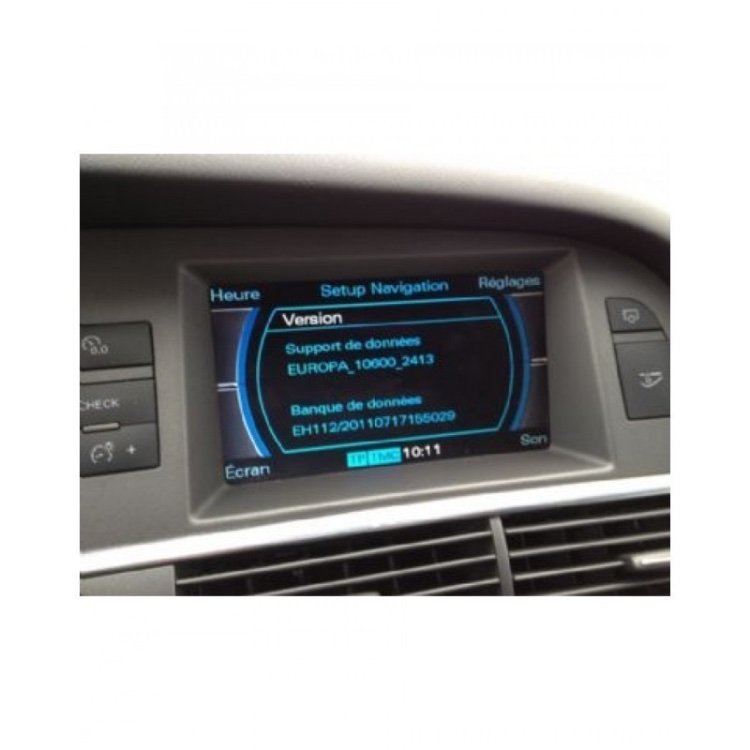

Buenos días y siento la tardanza en la respuesta…
Tengo averiada la pantalla del MMI grande.
Mi duda es que no se por donde empezar a desmontar para llegar al soporte y efectuar el cambio por una de desguace.
Además, me gustaría actualizarlo, pero no se donde conseguir los discos de manera fiable y versión estable.
Un saludo.
Por cierto, conseguí sustituir la unidad del clima, pero por otra idéntica de ruletas. El quebradero de cabeza llega con la protección de componentes, ningún servicio Telenauto me dio solución, más que clonarla por medio de un conocido (y no fue barato)…
La pantalla va atornillada al marco por detrás, tienes que desmontar el marco, desmontar los aireadores y la serie de botones que lleva el marco, detrás hay unos tornillos que tienes que sacar para soltar el marco, hay algún brico por ahí que explica muy bien como hacerlo, no es dificil pero necesitas un "gancho" especial para desmontar los aireadores y las botoneras, si no lo has hecho nunca te recomiendo llevarlo a un taller donde te lo hagan, en cosa de media hora lo pueden quitar y volverlo a poner, yo compraría primero la pantalla y lo llevaría a un taller para que la cambiaran.
