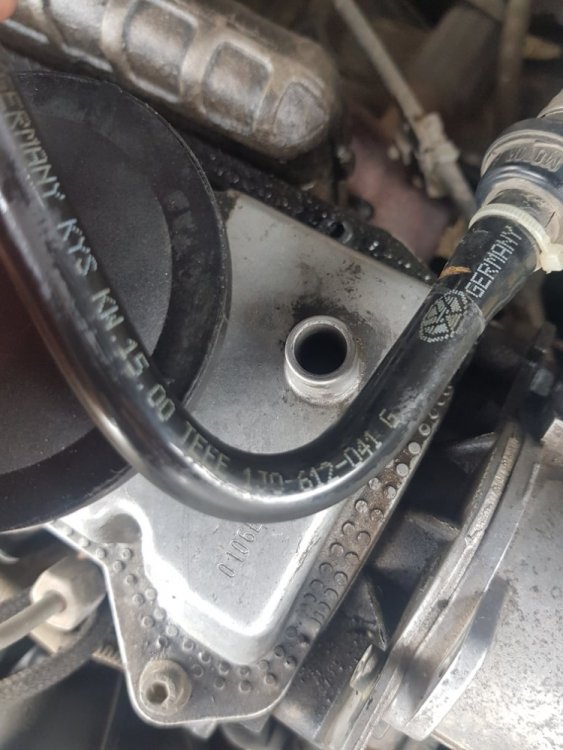

Buenas, tengo un audi a3 1.9 8L ALH del 2000 y hace unos días al pasarle el vagcom me salió este error:
17964 462C P1556 Regulación de la presión de sobrealimentación
Límite de regulación no alcanzado.
De momento no pude dar con el problema pero justo hoy revisando los tubitos al apagar el coche se escuchaba que perdía aire y a sido el tubo flexible de depresion, sistema de frenado que estaba partido por los dos lados OEM 1J0612041G mi pregunta es puede ser que se debe el problema del error 17964 por culpa de este tubo ya que es de freno y nose si tendría que ver algo con la falta de potencia del coche.
