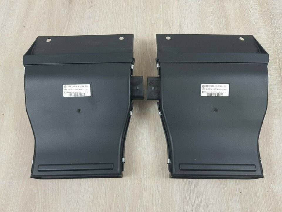

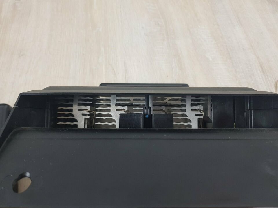

Bomberillo Publicado 13 de Marzo del 2021 Denunciar Publicado 13 de Marzo del 2021 (editado) Hola. Tengo un código error en mi A8. Dicho código es el 00065 calefactor vano reposapiés trasero izquierdo. No le llega señal por qué me funde cada fusible de 25 amperios número 33 en la caja de fusibles que hay en el lado izquierdo del salpicadero (el mismo calefactor del lado derecho el fusible también es el 33 pero está en la caja de fusibles que hay alojado en el lado derecho del salpicadero) Dichos calefactores tienen está referencia: 4E0819013A 4E0819014A Según he leído en un foro ruso utilizando el traductor de Google, dicho calefactor cuando se estropea daña automáticamente el fusible. Pensé que el funcionamiento del calefactor trataba de una resistencia, por ejemplo un secador de pelo.. pero nada más lejos de la realidad. El sistema que emplea el dichoso aparato es un circuito impreso con varios transistores de potencia y en cada transistor lleva adosado unos disipadores de calor en aluminio. También incorpora un sensor de temperatura que adapta el esfuerzo térmico a la temperatura deseada. Parece ser que es una avería muy común en el A8, sobre todo en el D3. En todos los foros desaconsejan comprar los calefactores de segunda mano o en desguaces por qué prácticamente es tirar el dinero, sólo comprándolo nuevo nos puede asegurar un par de años de uso sin problemas. En Audi, si no recuerdo mal, cuesta unos 260 euros cada calefactor y aconsejan cambiar ambos calefactores a la vez. No he encontrado en la web donde poder comprarlos más económico. Mi pregunta es la siguiente.. he leído que se pueden anular la función sumándole 16 (es lo que pude entender en el foro ruso) con el VAGCOM. Pero no explican en que canal no cómo hacerlo, de esa forma no saltan errores en el diagnosis del coche, ya que creo que este calefactor es una tremenda chorrada y un derroche de energía para tan pésimo rendimiento (es mi opinión personal). Alguien conoce alguna solución para anular esos calefactores? También me vale si conocen algún sitio donde poder comprar los aparatitos nuevos a un precio razonable y asequible para el bolsillo de un pensionista Adjunto fotos: Editado 13 de Marzo del 2021 por Bomberillo Responder

Bomberillo Publicado 14 de Marzo del 2021 Autor Denunciar Publicado 14 de Marzo del 2021 (editado) hace 1 hora, javi_gorin dijo: El mio también está roto, me uno al tema. Tengo entendido que cambiarlo es muy laborioso. Buenos días. Todo lo contrario. Es tremendamente fácil. Se ha de adelantar y subir los asientos delanteros lo máximo posible para permitir liberar el área de trabajo. En la moqueta del coche, debajo de cada asiento delantero, encontrarás unas rejillas de ventilación. Cada rejilla tiene 2 tapitas de plástico que cubren una tuerca de 10mm que sujetan los calefactores. Quitas las tuercas y liberas las rejillas. Justo debajo están los calefactores liberados, apartas un poco la moqueta, tiras del calefactor haciendo un poco juego para liberar el conector en su salida. Lo desconectas y listo. Es un poco más complicado ponerlo en su sitio por qué el procedimiento es justo a la inversa y necesitas algo de luz para encajar la boca del calefactor en su sitio, una linterna te servirá perfectamente. Una vez conseguido todo encaja perfectamente . El único pero es que hay que tener mucho cuidado con las tapitas de la tuerca por qué se dañan un poco al intentar sacarlas. Un poco de lija corrije bastante las marcas. Editado 14 de Marzo del 2021 por Bomberillo Responder
