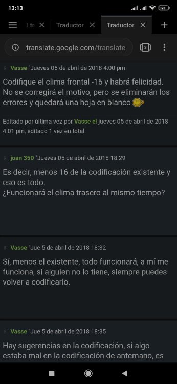

Bomberillo Publicado 16 de Marzo del 2021 Autor Denunciar Publicado 16 de Marzo del 2021 hace 16 minutos, Bomberillo dijo: Aquí encontré otro foro ruso hablando de ello : https://prrrtqwqb5ixeoebek5ebtxfiu--as8-ru.translate.goog/forum/viewtopic.php?f=43&p=53044#p53044 Y también hablan de codificar el clima delantero -16 y anulan los calefactores, pero no me queda aún claro: Responder

PAUL-A8 Publicado 17 de Marzo del 2021 Denunciar Publicado 17 de Marzo del 2021 He aprovechado que codificara la batería, para mirar esta famosa codificación y quitarle 16 como se preconiza en otros foros extranjeros. En el 08 AUTO HVAC, en codif, no tengo nada, solo 0, así que no puedo quitar estos famosos 16... Responder
Bomberillo Publicado 17 de Marzo del 2021 Autor Denunciar Publicado 17 de Marzo del 2021 hace 51 minutos, PAUL-A8 dijo: He aprovechado que codificara la batería, para mirar esta famosa codificación y quitarle 16 como se preconiza en otros foros extranjeros. En el 08 AUTO HVAC, en codif, no tengo nada, solo 0, así que no puedo quitar estos famosos 16... Nos va a costar encontrar la solución Otra opción encontrar en la web una tienda donde vendan los calefactores NUEVOS a un precio más asequible, personalmente descarto comprarlos usados por qué advierten una y otra vez que es tirar el dinero Responder
PAUL-A8 Publicado 17 de Marzo del 2021 Denunciar Publicado 17 de Marzo del 2021 hace 2 minutos, Bomberillo dijo: Nos va a costar encontrar la solución Otra opción encontrar en la web una tienda donde vendan los calefactores NUEVOS a un precio más asequible, personalmente descarto comprarlos usados por qué advierten una y otra vez que es tirar el dinero Por lo que sirven, mejor esos 16 menos, pero donde??? Responder

PAUL-A8 Publicado 29 de Marzo del 2021 Denunciar Publicado 29 de Marzo del 2021 Notas La ventilación de los asientos traseros solo se ofrece en combinación con los asientos traseros con calefacción. Si se desea codificar la unidad de visualización y control frontal Climatronic -J255- mediante la introducción directa del código numérico mediante la función "07 Unidad de control de códigos", se deben sumar los números de código de las distintas versiones y los 3 códigos. Ejemplo: Código "1", por ejemplo, "83" Código "2", "4096" Código "3" (vehículo sin Centralita Climatronic trasera -E265-) "0" Suma total de códigos "1", "2" y "3" = "4179". Se podría quitar los famosos 16 de esta suma? Responder
