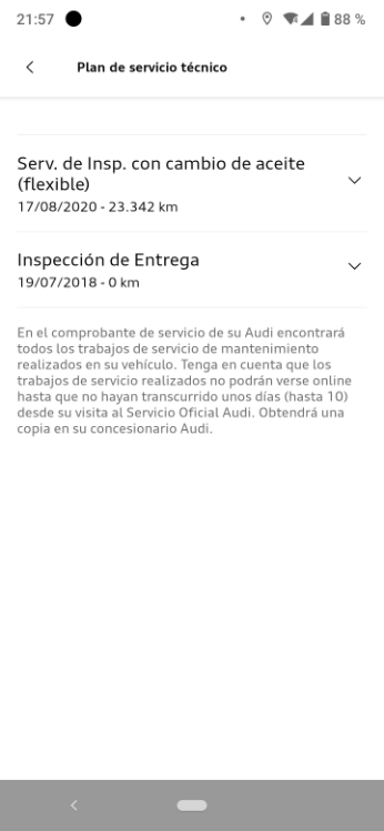

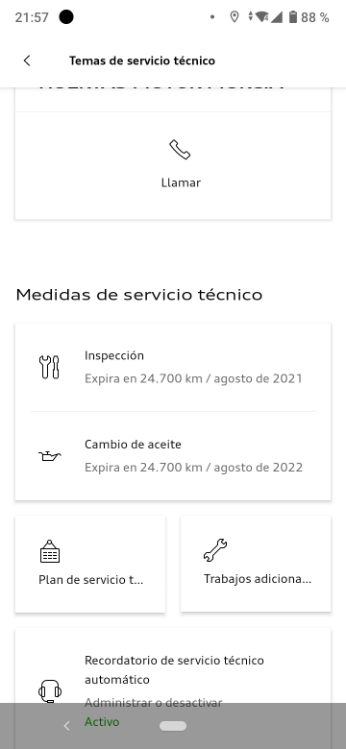

falsofiltro Publicado 14 de Marzo del 2021 Denunciar Publicado 14 de Marzo del 2021 (editado) Buenas noches, tengo un A4 B9 de 2018 al que se le hizo la primera revisión en 2020 como se ve en las fotos. Ahora si me meto en la app de myAudi me sale otra revisión para Agosto de este año. ¿no se supone que las revisiones eran para 30 000 km o 2 años? Si ya he hecho la primera, ¿no sería la próxima a los 60 000 km o 4 años, y no al año siguiente? El coche no llega a los 30 000 km ahora mismo A ver si alguien puede arrojar luz sobre el tema Editado 14 de Marzo del 2021 por falsofiltro Responder
karlankas Publicado 15 de Marzo del 2021 Denunciar Publicado 15 de Marzo del 2021 A mi me paso lo mismo que a ti: Es por el líquido de frenos. Responder
falsofiltro Publicado 15 de Marzo del 2021 Autor Denunciar Publicado 15 de Marzo del 2021 hace 5 horas, karlankas dijo: A mi me paso lo mismo que a ti: Es por el líquido de frenos. Pues tiene todo su sentido, muchas gracias! Responder
bertito Publicado 15 de Marzo del 2021 Denunciar Publicado 15 de Marzo del 2021 Como dice el compañero, Es cambio líquido de frenos, que el primer cambio es a los 3 años y luego se cambia cada 2 años... Responder
