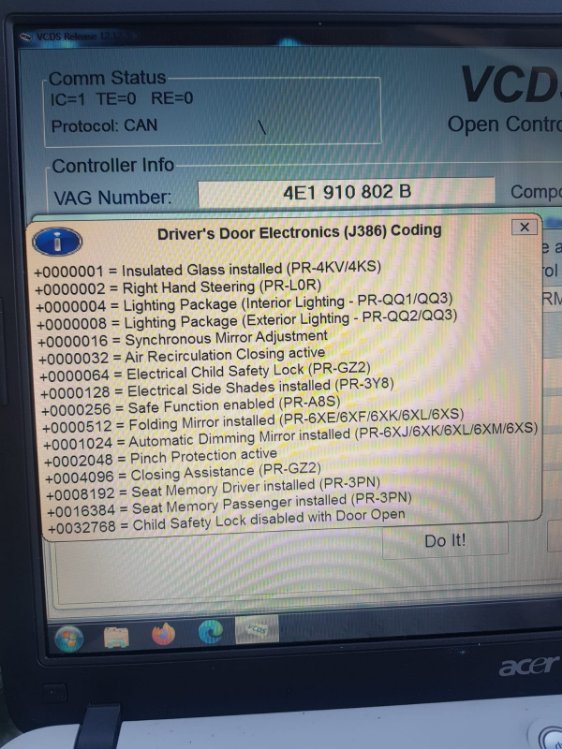

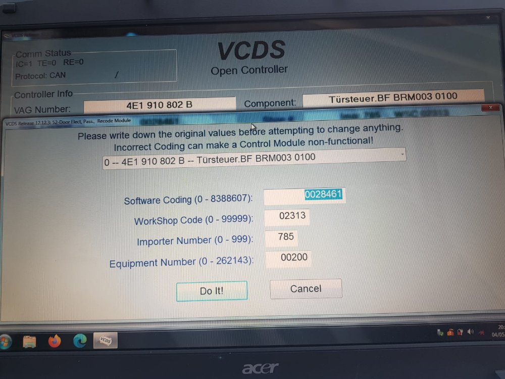

javi_gorin Publicado 4 de Mayo del 2021 Denunciar Publicado 4 de Mayo del 2021 En 17/3/2021 a las 19:06, raulorenzo dijo: puerta copiloto no se el numero ahora mismo No sé si será esto lo que necesitabas: Responder
PAUL-A8 Publicado 5 de Mayo del 2021 Denunciar Publicado 5 de Mayo del 2021 Seguramente que si, ya que 4E1 910 802B, corresponde al motor del lado Derecho, el Izquierdo es el 801B Responder
