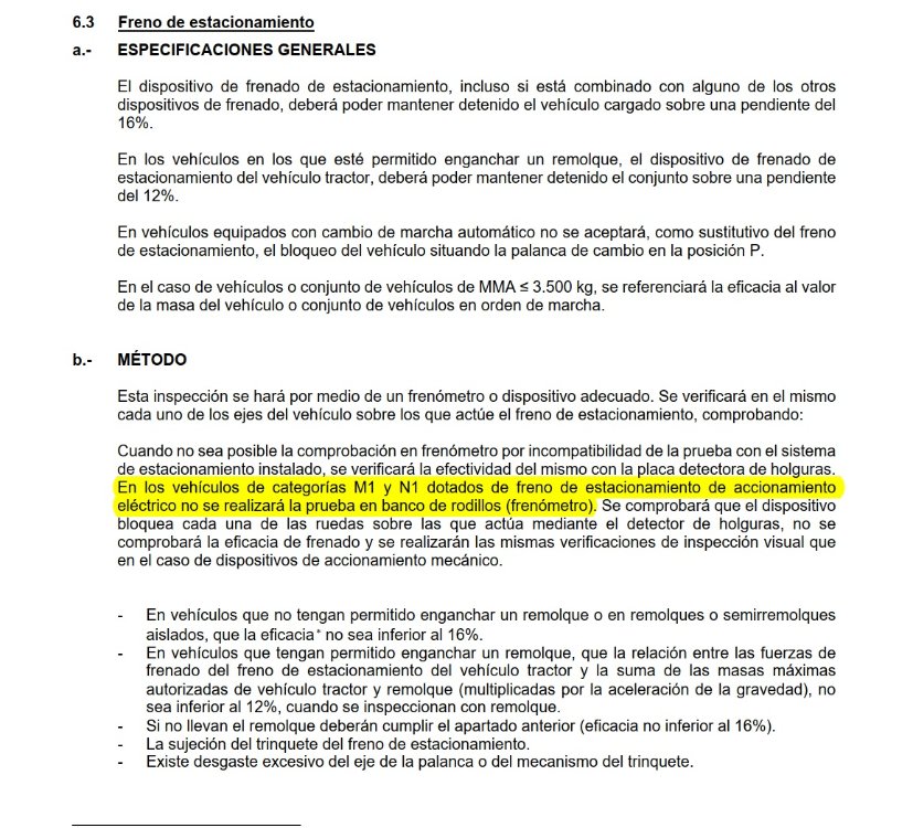

McMahon Publicado 7 de Junio del 2021 Denunciar Publicado 7 de Junio del 2021 Lo mejor cuando hay dudas sobre los metodos es mirarlo en el manual de procedimiento de itv. Aquí os dejo una captura del manual. Saludos Responder
Carlisu84 Publicado 8 de Junio del 2021 Denunciar Publicado 8 de Junio del 2021 hace 14 horas, McMahon dijo: Lo mejor cuando hay dudas sobre los metodos es mirarlo en el manual de procedimiento de itv. Aquí os dejo una captura del manual. Saludos pues en todas las ITV que conozco y todas las veces que he ido con mi coche y con otros tantos electricos siempre te meten en rodillos y te hacen frenar. Responder
McMahon Publicado 8 de Junio del 2021 Denunciar Publicado 8 de Junio del 2021 hace 59 minutos, Carlisu84 dijo: pues en todas las ITV que conozco y todas las veces que he ido con mi coche y con otros tantos electricos siempre te meten en rodillos y te hacen frenar. Si puede ser hay muchas que se pasan el manual de procedimiento por el forro por eso es bueno mirarlo porque si se jode algo y no han seguido el procedimiento tienen que pagar ellos la avería. Responder
jpsk Publicado 8 de Junio del 2021 Autor Denunciar Publicado 8 de Junio del 2021 Perfecto, pero hay que saber donde buscar esta información, gracias McMahon, guardare una copia para la próximas veces. Responder
Carlisu84 Publicado 9 de Junio del 2021 Denunciar Publicado 9 de Junio del 2021 hace 19 horas, McMahon dijo: Si puede ser hay muchas que se pasan el manual de procedimiento por el forro por eso es bueno mirarlo porque si se jode algo y no han seguido el procedimiento tienen que pagar ellos la avería. muchas gracias porque no tenia ni idea Responder
