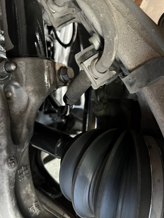

Kzetas Publicado 3 de Septiembre del 2024 Denunciar Publicado 3 de Septiembre del 2024 Muy buenas,pues a mí hoy en la ITV de las Gabias en Granada me ha reventado el manguito del freno izq delantero,pasando la prueba d e frenado todo correcto que es donde más se le hace fuerza,al llegar al foso y hacer la de las placas,me han hecho pisar el freno fuerte y girar a ambos lados el volante,vamos de tope a tope y en el transcurso he notado como de golpe el pedal se ha ido abajo,reventando el manguito y el operario sin decirme nada ha seguido dándole meneos,así que no sé si me lo habrá jodido en esa operación,ya que he estado todo agosto con el coche cargado y haciéndole 1080km y sin ningún problema o fuga que pudiera dar ese fallo,decir que el coche es un a-4 2.0 tdi 160cv multitronic doble embrague del 2018 Antes de las vacas ya estuvo en el taller haciéndole los cambios de aceite y filtros y una revisión . un saludo os ha pasado algo similar ? Ya que me ha dejado muy jodio en el aspecto que el coche no tiene tiempo ni km como para que haga eso 66.800km … Responder

Kzetas Publicado 6 de Septiembre del 2024 Denunciar Publicado 6 de Septiembre del 2024 En 4/9/2024 a las 7:42, valderaduey dijo: Buenos dias, en mi caso en la ITV ni si quiera me hicieron probar el freno de mano electrico, es mas tan solo me metieron el eje delantero para comprobarlo, tengo traccion quatrro y se conoce que al operario le dio yuyu no se, pero tal y como os lo digo. Con respecto a tirar del freno de mano en marcha sin problema en carretera dejalo tirado hacia arriba y el coche se acaba deteniendo sin mayor problema que tan solo estas tirando del trasero y claro no te frena como cuando lo haces con los cuatro, pero no te preocupes comprobado en mas de un video que se tira de el y el coche no hace nada raro. Saludos. Muy buenas ,entonces no es de los pirotecnicos? he ido con el susto metido y más con lo que me ha pasado en el latiguillo de freno,que la broma me sale por 220 € ya que se ponen los dos.me dijo el mecánico que no ve nada raro pero que pudiera …así que me toca akokinar pero que ya no vuelvo a esa ITV + Responder
