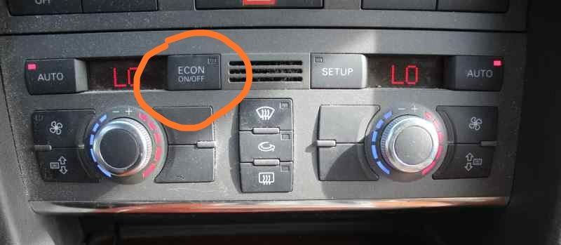

santiago35 Publicado 16 de Marzo del 2021 Denunciar Publicado 16 de Marzo del 2021 Buenas tardes chicos, bueno para empezar me presento con mi nueva maqui un A6 3.0 v6 quattro , va de lujo ahora solo tengo un problemilla que es con el climatizador que buscando por aquí no he visto nada así que se parezca al problema que yo tengo, es el siguiente se me queda siempre activado el ventilador y por mucho que le doy a bajar la velocidad nunca se pone en 0, bueno pues loco me volví y pille uno igual misma referencia y todo, pues ahora llega el problema lo coloco y las pantallas de los grados pone off y solo me deja activar los botones de luneta delantera y trasera, hablo con le vendedor y me comenta que es hay que activarlo con el vcds, bueno pues ahora llego yo y me pregunto donde me meto con el vcds para quitarle la restricción de seguridad, alguien puede echarme una manita porfa. gracias de ante mano un saludo Responder
villu Publicado 16 de Marzo del 2021 Denunciar Publicado 16 de Marzo del 2021 Según entiendo con el anterior no podías apagar el ventilador,se te quedaba en 1? Si es así le diste durante unos segundos al botón que te marco? Con ese botón si lo pulsas durante unos segundos lo enciendes o apagas. Responder
Pumukielgrande Publicado 16 de Marzo del 2021 Denunciar Publicado 16 de Marzo del 2021 Mira lo que te dice el compañero, y para poner el que has comprado es posible que tengas que liberar componentes Responder
Serjio Publicado 16 de Marzo del 2021 Denunciar Publicado 16 de Marzo del 2021 hace 5 horas, santiago35 dijo: Buenas tardes chicos, bueno para empezar me presento con mi nueva maqui un A6 3.0 v6 quattro , va de lujo ahora solo tengo un problemilla que es con el climatizador que buscando por aquí no he visto nada así que se parezca al problema que yo tengo, es el siguiente se me queda siempre activado el ventilador y por mucho que le doy a bajar la velocidad nunca se pone en 0, bueno pues loco me volví y pille uno igual misma referencia y todo, pues ahora llega el problema lo coloco y las pantallas de los grados pone off y solo me deja activar los botones de luneta delantera y trasera, hablo con le vendedor y me comenta que es hay que activarlo con el vcds, bueno pues ahora llego yo y me pregunto donde me meto con el vcds para quitarle la restricción de seguridad, alguien puede echarme una manita porfa. gracias de ante mano un saludo Para apagarlo había que dejar pulsada la tecla que te comentan. Para liberar el clima que te han vendido tiene que ser a través de conce o alguien que tenga licencia, con el VCDS no se puede y en el conce no te lo van a hacer seguramente para evitar la venta de piezas robadas. Monta el tuyo y prueba bien y si puedes devuelve el que has comprado. Responder
santiago35 Publicado 16 de Marzo del 2021 Autor Denunciar Publicado 16 de Marzo del 2021 hace 4 horas, villu dijo: Según entiendo con el anterior no podías apagar el ventilador,se te quedaba en 1? Si es así le diste durante unos segundos al botón que te marco? Con ese botón si lo pulsas durante unos segundos lo enciendes o apagas. ostras perdona por contestar tan tarde, no me fije en las notificaciones, estoy currando y voy de craneo, ahora me acerco al coche y lo pruebo y te digo si funciono lo que me has dicho, efectivamente es lo que dices que se queda en posicion 1 de la velocidad ventilador. muchas gracias de antemano Responder

santiago35 Publicado 16 de Marzo del 2021 Autor Denunciar Publicado 16 de Marzo del 2021 hace 8 minutos, Serjio dijo: Lo puedes pedir en la audi. si si eso tengo que hacer, por cierto lo comprobé hice lo que dijo el compi y se apago, ahora llega mi otra duda, cuando le das a seleccionar la velocidad del ventilador en el mmi te sale la ruleta de 0 a 12, se queda siempre en la posición 1 nunca se pone en cero verdad??? Responder
Serjio Publicado 16 de Marzo del 2021 Denunciar Publicado 16 de Marzo del 2021 hace 1 minuto, santiago35 dijo: si si eso tengo que hacer, por cierto lo comprobé hice lo que dijo el compi y se apago, ahora llega mi otra duda, cuando le das a seleccionar la velocidad del ventilador en el mmi te sale la ruleta de 0 a 12, se queda siempre en la posición 1 nunca se pone en cero verdad??? La posición cero seria apagado, con lo cual la velocidad mínima es 1. Responder
