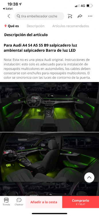

blascoc Publicado 17 de Marzo del 2021 Denunciar Publicado 17 de Marzo del 2021 (editado) hace 21 horas, Hernán Diego dijo: Yo le muestro como se ve un ejemplo que mi plafon es de 2 pines de un led bajo pies y el dice q no va ahí la coneccion sino al costado del reposa pie De ahí mi pregunta porque si puedo habilitar los colores y solo eso funciona en color pues bien y si funciona en blanco también bien Yo puse color en los 4 plafones bajo pie Creo que el vendedor quiere vender y no sabe ni el producto que tiene. Esas tiras las hemos puesto varios del foro y van conectadas al plafón de las luces de los pies. En color 100% seguro que no, porque a ese plafón solo llegan 2 cables por lo que el pin de cambio de color no lo tienes. Ahora bien, se encenderá pero solo en blanco? Yo creo que tampoco. De hecho, si miras en la descripción de ese producto, indica que se enchufa a la luz de los pies y que tiene que ser multicolor. Saludos, Editado 17 de Marzo del 2021 por blascoc Responder

blascoc Publicado 17 de Marzo del 2021 Denunciar Publicado 17 de Marzo del 2021 hace 29 minutos, Hernán Diego dijo: Claro por eso le pregunte al chino y ya son 2 que dicen que si por eso preguntaba acá ya que como dices varios lo han instalado no sea cosa que quieran engañarme estos chinos Muchas gracias por tu consejo Exacto, yo mismo lo he instalado y se donde va enchufado, que es a las luces de los pies. Muy posible que el vendedor quiera engañarte, aunque quizá funcione, solo en blanco pero funcione... Responder
