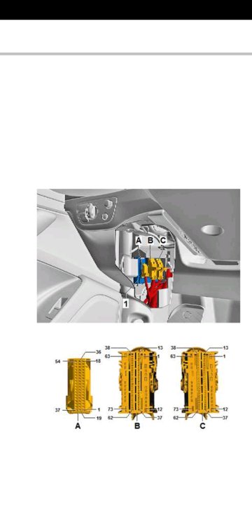

Mira esta foto, es de un compañero pero nos sirve, es el plafón de los pies de un coche con luces multicolor. Mira el conector y la posición de los pines y compara con el tuyo
Esa luz és rgb pero El compañero puede hacer un shunt com el cable blanco que és + y con el marron que és El -. El morado és El Lin e El espaço suelto és para dar Lin a otro Led.

Eso igual sí es posible. Habría que ver qué pin es el de la centralita y si tienes una centralita compatible
En El plug B  (t73a) lo conecta al pin59 y ya tiene LIN y El pin28 tb sirve
