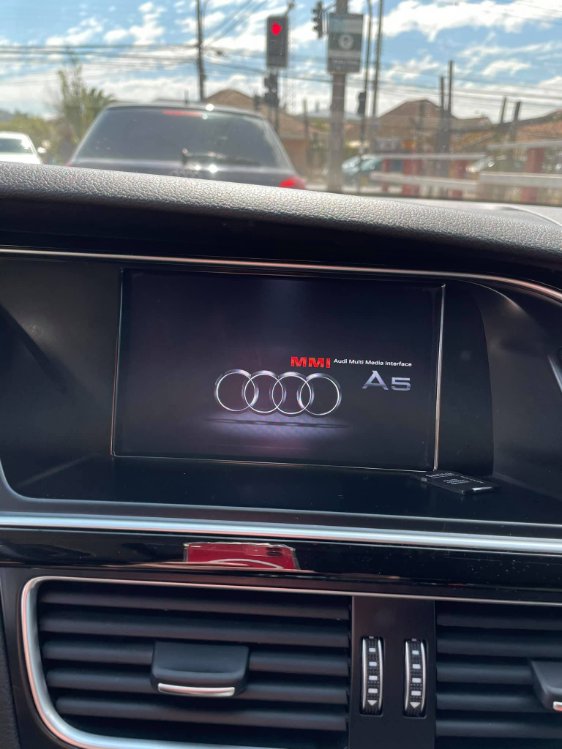

Miren creo que mande un cagazo y necesito de su ayuda 😅😅
Tengo un Audi a5 sportback 2015 en el cual proviene de corea .

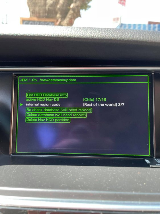

Eh estado tratando de conseguir los mapas de chile y no eh podido, por lo cuál intente de instalarlo yo con ayuda de una pagina de la net.
Instale el menú verde y me puse a verificar si estaban en la base de actualización, y si estaban ! ,bueno no hice nada mas por el momento solo ver . Apague y me fui.
Al momento de encender denuevo la pantalla de inicio se quedo pegada para siempre, eh pegado varios reinicios con los tres botones y nadaaa sigue igual... alguien que sepa o donde lo podría llevar para que lo vuelva a la normalidad.
Pd: - el sistema funciona igual ,radio, media, etc. siguen pero la pantalla es la pegada 🥲🥲
-SOLO abrí el menú verde con un sd y verifique la base de actualizaciones (en el cual el error que podria a ver sido en dejarlo en chile)
