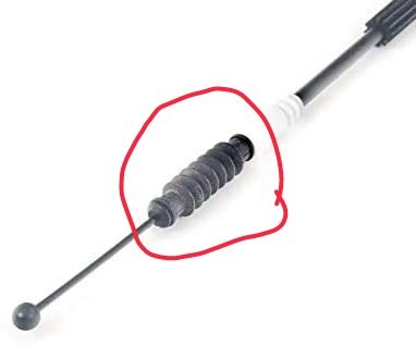

Tineo Publicado 20 de Marzo del 2021 Denunciar Publicado 20 de Marzo del 2021 (editado) Nuestros b8 ya empiezan a tener su edad y comienzan a tener sus achaques, este asunto de las cerraduras comienza a ser recurrente y aunque en gran medida es la misma cerradura (si es un fallo electrico) la que falla también hay otras causas sobre todo en cerradura conductor que es de uso intensivo. Me han pasado dos casos idénticos ( en un A5 2013 y hoy en mi b8 del 2008): la puerta conductor no abre desde afuera en ningún caso, solo abre con la manilla interior de puerta. El culpable es el cable bowden 4H0837099B que enlaza maneta exterior con la cerradura, se agarrota y el muelle de la cerradura no consigue arrastrarlo a su posición de reposo La zona de goma marcada en rojo la he encontrado aplastada y tuve que eliminarla para que pueda deslizar Aparte de esto he engrasado la parte mecánica de la cerradura y ya vuelve a funcionar perfectamente Editado 20 de Marzo del 2021 por Tineo Responder

Tineo Publicado 20 de Marzo del 2021 Denunciar Publicado 20 de Marzo del 2021 hace 7 minutos, formol dijo: Hola Tineo. En mi caso son las 2 cerraduras de las puertas traseras. No estará de más cambiar las cerradura completa, no? Un saludo. En tu caso todo apunta a ello, te recomiendo cambiar cerradura entera, es muy complejo volver a montar con garantías una cerradura desarmada para sustituir motores He cambiado un par de cerraduras de alidxpres_amazon y sin contratiempos, eso sí con la referencia apropiada como indica Farn. Responder
