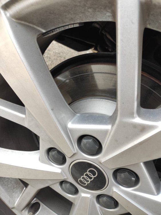

piwi88 Publicado 13 de Agosto del 2022 Denunciar Publicado 13 de Agosto del 2022 En 21/6/2022 a las 13:04, Sebes dijo: Era como un zumbido. Como si vibrase al frenar a 80/90 km/h. La verdad es que se notaba claramente. Fijate a que velocidad se lo detectas. En plan a 80 o así o a velocidades bajas. A mi en bajas no me lo hacía. Solo lo detectaba a partir de 80 y hasta 90 más o menos. Si iba a 120 pues no me lo hacía Hola! Hoy, después de un viaje largo y seguir notando las vibraciones he mirado los 4 discos de freno y he visto esto en uno de ellos. Responder

fanta Publicado 6 de Septiembre del 2022 Denunciar Publicado 6 de Septiembre del 2022 En 13/8/2022 a las 15:37, piwi88 dijo: Hola! Hoy, después de un viaje largo y seguir notando las vibraciones he mirado los 4 discos de freno y he visto esto en uno de ellos. Mi coche no tenía una raya como la tuya, pero si que tenían "como la marca de las pastillas en los discos", como si se hubiera quedado impregnada la pastilla en ellos. Pero al pasar la mano por ellos no se notaba nada, solo era visual, estaban completamente lisos. Creo que el problema no debe ser el mismo porque yo nunca he notado vibraciones, solo un ruido como un zumbido, como si pisara una banda sonora como ha descrito algún otro forero. En fin, espero que te lo solucionen. Un saludo. Responder
