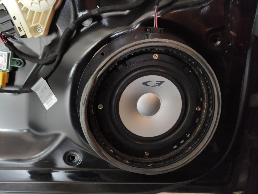

Pues ya están montados, por fin he podido meterle mano este fin de semana y a mi parecer ha ganado en calidad de sonido en general. Aunque la verdad no creo que sea muy difícil, una vez que demontas y ves los altavoces que llevamos montados de fábrica tienen pinta de ser una bazofia, un cacho de papel con un imán pegado al culo!
Para nada soy un experto en sonido pero me da la impresión de que los medios han ganado en presencia y calidad, quizás se han perdido unos bajos más profundos pero los graves que se reproducen ahora son más nítidos y sin distorsiones, antes a la que subías un poco el volumen perdía mucha calidad sonora. De los agudos no voy a hablar porque todavía no le he cambiado los tweeters pero lo haré, recordad que mi prioridad era sustituir el altavoz de la puerta que se había estropeado, al final he cambiado los de las dos puertas delanteras, lo creía conveniente.
Para mí una modificación 100% recomendable y más si cabe comparando la relación calidad/precio. Por 49 Euros que más se le puede pedir... Ahora me ha entrado el gusanillo y seguramente le cambie los de las puertas traseras que si no me equivoco son también de 6.5". Quien sabe, en un futuro no muy lejano igual me "aventuro" y  le instalo un subwoofer activo, de esos que van debajo del asiento, por poco más de 100 euros no lo veo descabellado si queremos ganar algo más en las frecuencias más bajas.
Por cierto @Farn68, no le he puesto las placas para insonorizar las puertas pero cuando me lie con los altavoces traseros lo haré 😉
Os dejo una imagen del resultado final, en esta foto todavía no le había dado una pincelada de pintura negra a los tornillos para que pasasen desapercibidos. Si a alguien le interesa cómo he hecho los adaptadores artesanales de los altavoces que lo comente y lo explicaré con más detalle.
Saludos.
Editado por jhonysen
Estupendo, @jhonysen me gusta el resultado. Has ganado calidad y has aprovechado las carcasas con sus conectores.👌
Respecto al tema de los graves, es normal al disminuir el diámetro de la membrana, pero no creo que la perdida sea muy grave. Yo estoy en modo "off" pero sigo con la idea de cambiarlos más pronto que tarde...
Un saludo!!

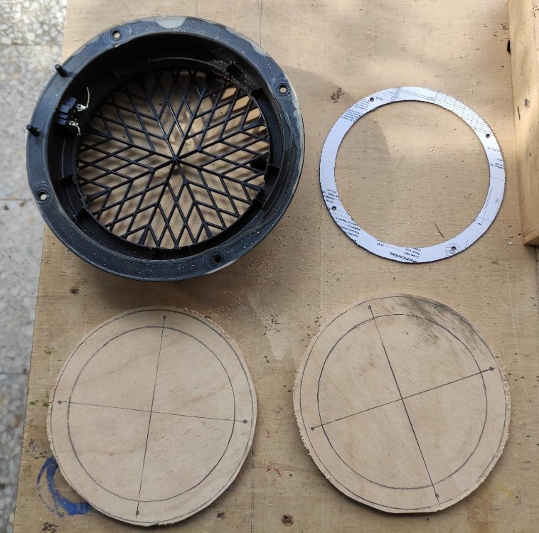

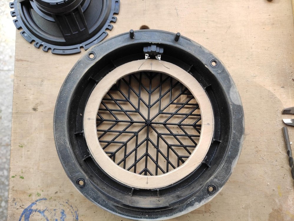

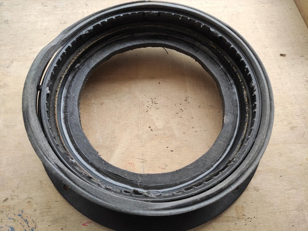

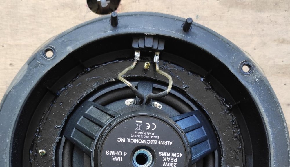

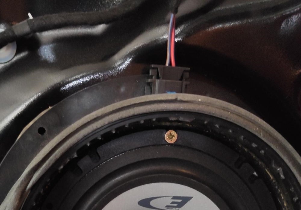

En mi caso he tenido que modificar las conexiones pero dentro del propio soporte del altavoz, lo he hecho de tal forma que he mantenido el mismo conector OEM. soldando los terminales del conector al propio altavoz, mejor pongo unas fotos para que veas de lo que hablo:
Los aros del vendedor de Ebay vienen siendo los propios adaptadores para que los altavoces encajen en nuestras puertas y no tengas que pasar el trabajo que yo he pasado, jejeje. Además si te fijas en las fotos del anuncio también trae los cables para adaptarlos a nuestros conectores y no necesites cortar cables ni andar soldando nada. Un plug and play en toda regla.
En el caso de que te quieras liar la manta a la cabeza puedes crear tus propios adaptadores, eso sí, destripando los altavoces OEM como yo he hecho. En mi caso, utilizando la plantilla que viene en la caja de los altavoces, he recortado en contrachapado de madera de 9 mm de grosor unos soportes que posteriormente he pegado con masilla de poliretano al hueco que resulta de extraer los propios altavoces OEM, tal como podéis ver en las siguiente fotos:
Una vez recortado el aro de contrachapado, podréis ver que encaja justo en el hueco.
A continuación le he dado una mano de pintura negra y recortado la estrella de plástico del exterior de los nuevos adaptadores, todo esto antes de aplicarle el poliuretano. Seguramente hayan otras maneras pero en mi caso tenía por casa un sobrante de un cartucho de poliuretano que me vino de perlas.
Y finalmente lo que habeis visto al principio. asentar los nuevos altavoces, soldar los cables y atornillar todo el conjunto de nuevo a la puerta.
Si tenéis alguna duda ya sabéis, dejadme en PAZZZ, jajajajaja.... es broma, lo que querais. 🙂
