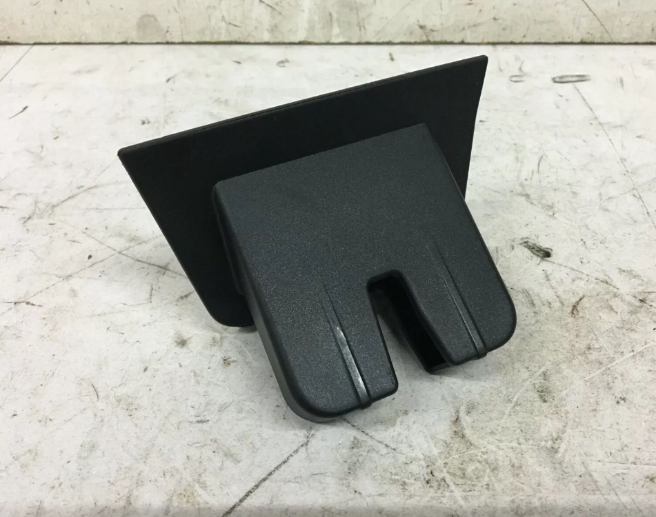

Buenos días, tengo que cambiar este plástico de la cerradura del maletero, a ver si alguien me ilumina por donde empezar, no se si se tendrá que desmontar todos los plásticos de la puerta o solo está pieza.
saludos y gracias.

Buenos dias, lo has echo ya el cambio del plastico?
Tienes que quitar los plásticos sobre portón , es la única forma de instalarlo, cuando tube el problema con las luces del portón me toco desmontarlo.
No tengo ninguna foto pero quitas las tapas de las luces,  los dos tornillos que lleva y tiras hacia el lado contrario del portón y parece que se va a romper algo pero por suerte no se rompe 🙂😀

Muchas gracias, amigo, ya le cambie el plastico y es como bien dices tu, hay que quitar el plastico del porton, pero bueno ya esta cambiado, un saludo y repito muchas gracias.
