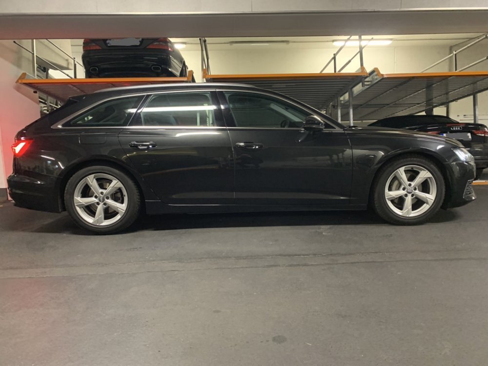

magnificus Publicado 26 de Marzo del 2021 Denunciar Publicado 26 de Marzo del 2021 Hola a todos, Tengo un 40 TDI design y lo encuentro demasiado "alto" y estoy pensando en rebajarlo en el futuro solo con muelles de una de estas 2 marcas, aunque seguramente con H&R que bajan 30mm en lugar de los 40-50 de los Eibach (supongo que es demasiado para los amortiguadores de serie). Mi pregunta es si alguien tiene experiencias sobre todo en confort de marcha solo cambiando muelles (es un familiar al fin y al cabo) de este o de cualquier otro coche en el que se haya cambiado solo muelles, ya que por desgracia todavia no tienen disponibles los Bilstein B8 a la venta, ni se cuando los tendran, por lo que tendra que seguir con los amortiguadores (standard, nada de deportivos o s-line) de fabrica. El coche tiene unos 30.000kms. Una foto de como esta ahora: https://ibb.co/B2DNbTJ Responder
Ocio Publicado 27 de Marzo del 2021 Denunciar Publicado 27 de Marzo del 2021 hace 8 horas, magnificus dijo: Hola a todos, Tengo un 40 TDI design y lo encuentro demasiado "alto" y estoy pensando en rebajarlo en el futuro solo con muelles de una de estas 2 marcas, aunque seguramente con H&R que bajan 30mm en lugar de los 40-50 de los Eibach (supongo que es demasiado para los amortiguadores de serie). Mi pregunta es si alguien tiene experiencias sobre todo en confort de marcha solo cambiando muelles (es un familiar al fin y al cabo) de este o de cualquier otro coche en el que se haya cambiado solo muelles, ya que por desgracia todavia no tienen disponibles los Bilstein B8 a la venta, ni se cuando los tendran, por lo que tendra que seguir con los amortiguadores (standard, nada de deportivos o s-line) de fabrica. El coche tiene unos 30.000kms. Una foto de como esta ahora: https://ibb.co/B2DNbTJ Si queda algo alto, la suspensión S Line o la Sport le hubiera sentado mejor, a ver si algún compañero te puede 'ayudar'. Responder

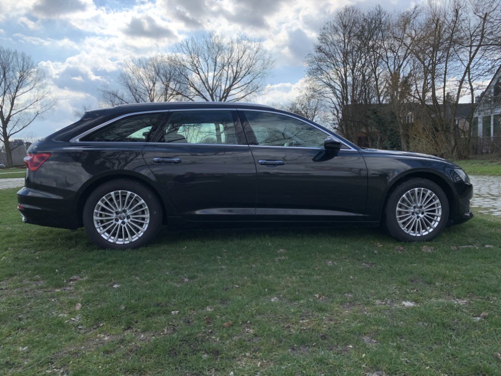

magnificus Publicado 19 de Diciembre del 2021 Autor Denunciar Publicado 19 de Diciembre del 2021 Al final me he tirado al charco y por suerte he acertado... He montado solo muelles H&R en la suspensión que tengo de fábrica (la normal, nada de s-line o DCC) en mi 40 Tdi Design. Mi preocupación era que la suspensión se volviera más dura o seca y todo lo contrario, tengo la sensación de que va incluso más suave, los baches de la carretera los coge con algo más de suavidad aunque teoreticamente el coche debería de ir más duro. Es la primera vez que me pasa algo similar. Por ahora ha bajado unos 25mm pero se supone que debería de ser 30/25mm. Según como está para mi está bien, no necesito más. Una foto de como está ahora https://ibb.co/fqpwVzv Responder
Ocio Publicado 20 de Diciembre del 2021 Denunciar Publicado 20 de Diciembre del 2021 Si tú notas mejoría ya es un acierto. Responder
Alguega Publicado 9 de Enero del 2022 Denunciar Publicado 9 de Enero del 2022 En 19/12/2021 a las 11:06, magnificus dijo: Al final me he tirado al charco y por suerte he acertado... He montado solo muelles H&R en la suspensión que tengo de fábrica (la normal, nada de s-line o DCC) en mi 40 Tdi Design. Mi preocupación era que la suspensión se volviera más dura o seca y todo lo contrario, tengo la sensación de que va incluso más suave, los baches de la carretera los coge con algo más de suavidad aunque teoreticamente el coche debería de ir más duro. Es la primera vez que me pasa algo similar. Por ahora ha bajado unos 25mm pero se supone que debería de ser 30/25mm. Según como está para mi está bien, no necesito más. Una foto de como está ahora https://ibb.co/fqpwVzv Se te ha quedado genial de altura!!! Responder

magnificus Publicado 24 de Enero del 2022 Autor Denunciar Publicado 24 de Enero del 2022 Si, esta todo homologado. Aqui en Alemania no se andan con tonterias... Si tienes un accidente es mas qeu posible que el seguro no te lo cubra. El problema de este coche es que no hay muelles tipo Bilstein B8 que se le puedan montar, sino lo habria hecho como hice con mi anterior C7 y el kit B12. Solo venden "los de serie" o ya un equipamiento completo de suspension por "rosca" y para este ultimo hay que encontrar un taller que quiera hacerlo (y que se responsabilice). Por suerte y ya despues de unos cientos de kms rodados, solo puedo confirmar lo bien que van los muelles, para mi sorpresa mas comodos que los de serie. Veremos como aguantan los amortiguadores el paso del tiempo. De momento muy contento. Responder
