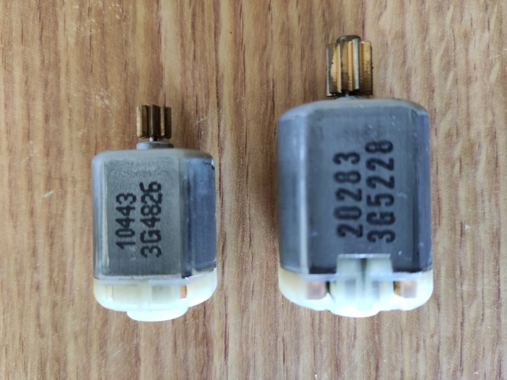

Bomberillo Publicado 12 de Abril del 2021 Denunciar Publicado 12 de Abril del 2021 hace 4 horas, PAUL-A8 dijo: ¿Buenas tardes? me he dado cuenta de que cuando cierro el coche con el mando, cierro con alarma, todas las puertas están cerradas menos la del pasajero, que hay que hacer para que estén todas cerradas? La alarma esta puesta y la luz parpadea en las puertas. Seguramente se te ha dañado la cerradura de la puerta del pasajero. El cierre consiste en dos motores eléctricos, uno desbloquea el mecanismo y otro motor lo bloquea. Por lo general se puede arreglar el motor desmontandolo y limpiando todo el polvo del carbón. Hay muchos tutoriales en la web. Responder
PAUL-A8 Publicado 12 de Abril del 2021 Autor Denunciar Publicado 12 de Abril del 2021 hace 2 horas, Bomberillo dijo: Seguramente se te ha dañado la cerradura de la puerta del pasajero. El cierre consiste en dos motores eléctricos, uno desbloquea el mecanismo y otro motor lo bloquea. Por lo general se puede arreglar el motor desmontandolo y limpiando todo el polvo del carbón. Hay muchos tutoriales en la web. Gracias, miraré si encuentro algo en YouTube algo más explicito, a ver cuando lo hago. Responder
Bomberillo Publicado 13 de Abril del 2021 Denunciar Publicado 13 de Abril del 2021 hace 9 horas, PAUL-A8 dijo: Gracias, miraré si encuentro algo en YouTube algo más explicito, a ver cuando lo hago. También puedes comprar el cierre delantero izquierdo en la web. Incluso el kit de los 2 motores para el reemplazo, cuesta unos 6 euros los 2 motores eléctricos del cierre. Tienes que fijarte bien en la referencia de los motores por qué hay varios modelos de motores eléctricos para los cierres. Te paso una foto de los motores eléctricos con su referencia o la posición de los conectores respecto al piñón donde ataque el mecanismo del cierre Responder

Bomberillo Publicado 13 de Abril del 2021 Denunciar Publicado 13 de Abril del 2021 hace 2 horas, PAUL-A8 dijo: Es el delantero derecho, la puerta del copiloto, creo que lo más rápido es comprar la cerradura completa y cambiarla. Porque desmontar todo, comprar los motores, que te lleguen y volver a montarlo, se va a quedar unos días sin cerrar la puerta... Leyendo en otros foros, sé que los cierres son compatibles con varios modelos de coches del grupo VGA, y cuentan que los cierres comprados por Amazon, AliExpress, etc.. en ocasiones falla algún microinteeruptor que avisa del cierre de la puerta, se arregla cambiandolo por el del cierre original que sustituimos. Para cerciorarse, antes de poner en cierre nuevo, comprueba el pineado que dá los mismos valores que el cierre original. (Pulsando los microinteeuptores para verificar que cumplen su función) Responder

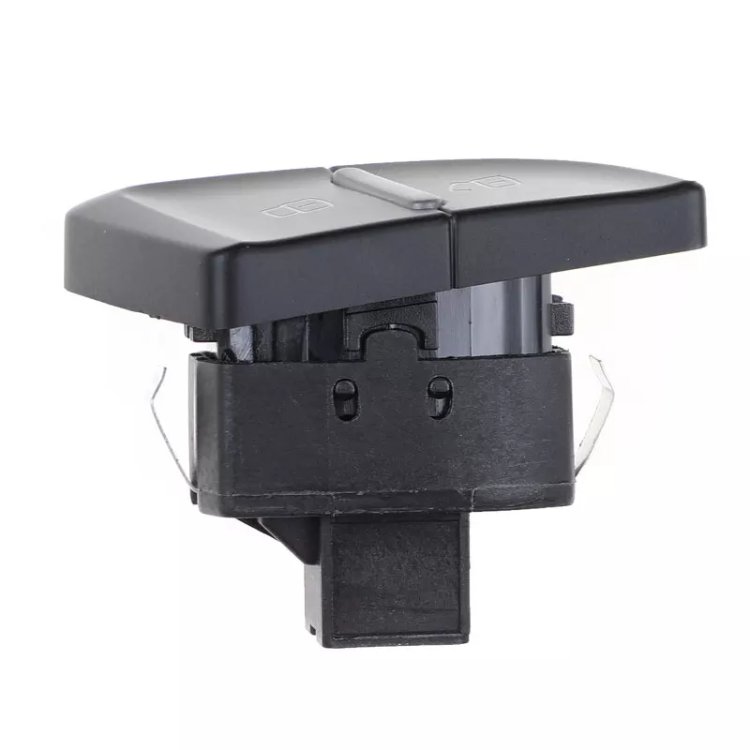

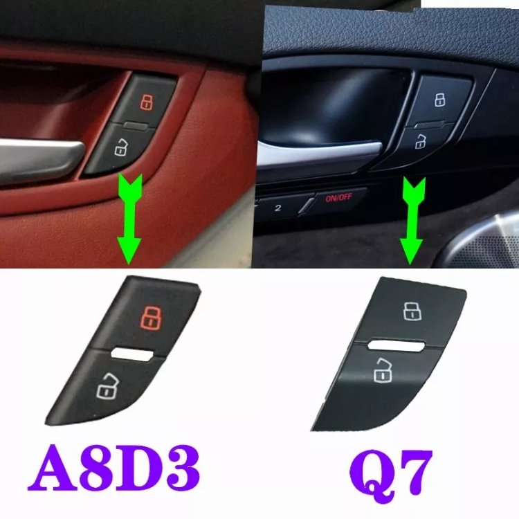

PAUL-A8 Publicado 22 de Abril del 2021 Autor Denunciar Publicado 22 de Abril del 2021 En 28/3/2021 a las 16:51, Pablete_ibz dijo: Habeis probado a ver si salen los botones de cierre sin desmontar puerta?, parece que llevan unos tiradores y podrían salir presionando? ¿Buenos días, Pablo, tienes la referencia de esta pieza? Responder
Pablete_ibz Publicado 23 de Abril del 2021 Denunciar Publicado 23 de Abril del 2021 No, la ví por Aliexpres... Pero que no nos lea @Tiburon3 € 3,70 5%de DESCUENTO | Central izquierdo puerta Botón de interruptor de bloqueo 4FD962107 para AUDI A6 S6 C6 A6 Allroad Quattro 2007, 2008, 2009, 2010, 2011 RS6 2008-2011https://a.aliexpress.com/_mOhev4P Responder
