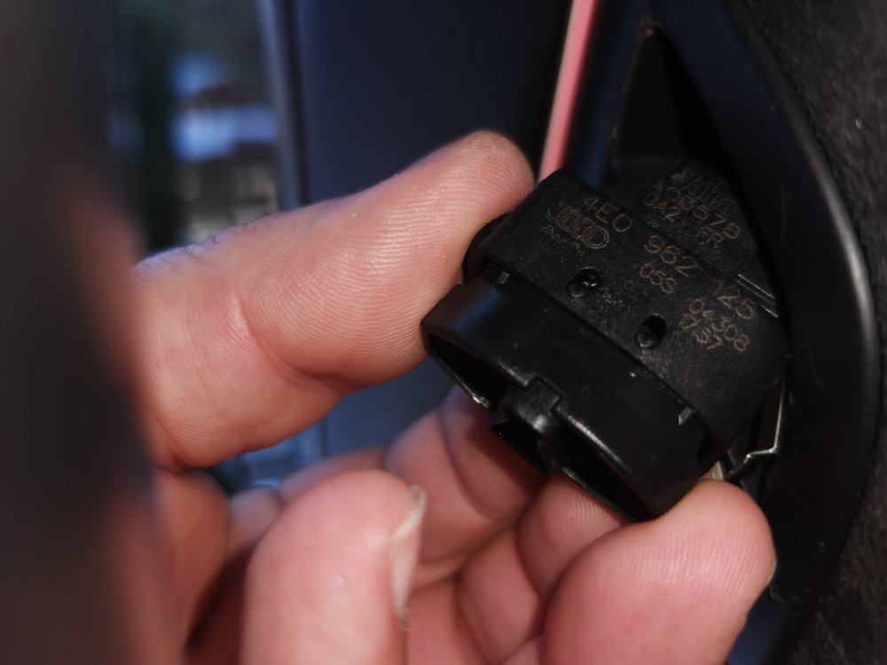

PAUL-A8 Publicado 24 de Abril del 2021 Autor Denunciar Publicado 24 de Abril del 2021 Después de desmontar la puerta para cambiar la cerradura, he aprovechado para quitar el botón de bloqueo y la referencia es 4E0 952 126 https://www.ebay.com/itm/352888759650?_trkparms=aid%3D1110018%26algo%3DHOMESPLICE.COMPLISTINGS%26ao%3D1%26asc%3D20201210111452%26meid%3D4def3d44baa148658b997a4b07ddd27d%26pid%3D101196%26rk%3D2%26rkt%3D12%26mehot%3Dlo%26sd%3D193662420677%26itm%3D352888759650%26pmt%3D1%26noa%3D0%26pg%3D2047675%26algv%3DItemStripV101HighAdFeeWithCompV3Ranker%26brand%3DAudi&_trksid=p2047675.c101196.m2219 Responder
Pablete_ibz Publicado 29 de Abril del 2021 Denunciar Publicado 29 de Abril del 2021 No hay manera de sacar el botoncito sin sacar el panel de la puerta?, ahí lleva dos lengutas que estoy seguro de que sale a presion, no?.. Responder
Pablete_ibz Publicado 29 de Abril del 2021 Denunciar Publicado 29 de Abril del 2021 Y la ref del derecho? Responder
PAUL-A8 Publicado 29 de Abril del 2021 Autor Denunciar Publicado 29 de Abril del 2021 (editado) hace 4 horas, Pablete_ibz dijo: Y la ref del derecho? Es el derecho, el izquierdo lo sacaré pronto, y no, no sale si no desmontas el panel y sacas la manilla de apertura de la puerta y haces presión con el destornillador a uno de los muelles para liberarlo OJO no es el 4E0 952 126 pero el 4E0 962 126 y el izquierdo es el 4E0 962 125 https://es.aliexpress.com/item/4000513232686.html Editado 29 de Abril del 2021 por PAUL-A8 Responder

Pablete_ibz Publicado 18 de Mayo del 2021 Denunciar Publicado 18 de Mayo del 2021 He desmontado los botones y he visto que salen con las herramientas de plastico de presión sin desmontar puerta, la pregunta es... Se pueden comprar solo la cobertura de toda la pieza?.. He mirado pero no los encuentro, es decir solo la tapita, sale bien presionando...si encontrasemos que son las mismas de algun A6 o Q7 o algo sería una solucion barata al desgaste, y no pagar 80 pavos por toda la pieza, que realmente funciona... Responder

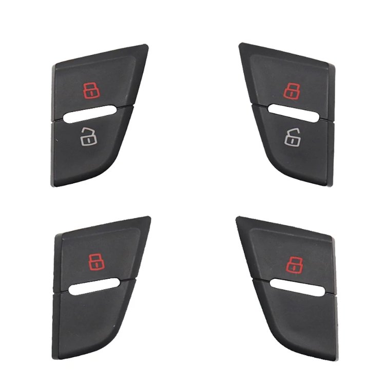

Pablete_ibz Publicado 18 de Mayo del 2021 Denunciar Publicado 18 de Mayo del 2021 Justo ahora, Pablete_ibz dijo: He desmontado los botones y he visto que salen con las herramientas de plastico de presión sin desmontar puerta, la pregunta es... Se pueden comprar solo la cobertura de toda la pieza?.. He mirado pero no los encuentro, es decir solo la tapita, sale bien presionando...si encontrasemos que son las mismas de algun A6 o Q7 o algo sería una solucion barata al desgaste, y no pagar 80 pavos por toda la pieza, que realmente funciona... En el mio quedan así... Botones puerta 4E0962125 (delantera conductor) 4E0962126 (delantera acompañ) 4FD962107 (trasera conductor) 4FD962108 ( trasera avompañ) Justo ahora, Pablete_ibz dijo: Responder
Pablete_ibz Publicado 18 de Mayo del 2021 Denunciar Publicado 18 de Mayo del 2021 Cuando digo tapitas me refiero a ésto pero que le vaya al nuestro... Responder
PAUL-A8 Publicado 18 de Mayo del 2021 Autor Denunciar Publicado 18 de Mayo del 2021 Pues no, no las he encontrado yo también desmonte esta "tapitas" pero todas las que hay no van a los nuestros... Responder
