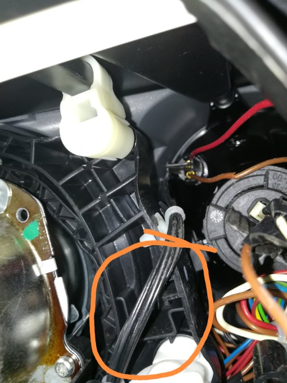

Piotr Publicado 28 de Marzo del 2021 Denunciar Publicado 28 de Marzo del 2021 A mi me ha pasado lo mismo y lo único lo que pasó era el cable cortado, me imagino que como gira al final se parte. Solde el cable, borré el fallo y todo correcto. Responder
ernfer Publicado 30 de Marzo del 2021 Denunciar Publicado 30 de Marzo del 2021 Como dice el compañero Piotr, el mío dio el mismo fallo y era uno de esos cablecitos cortados (se calientan mucho y se rigidizan demasiado). Es un rato arreglarlo pero a coste 0 (contra los más de 1.000 del faro nuevo), hazte con unas fundas termorretractiles cuando lo abras, pues veras más trozos de cable que han perdido el recubrimiento (incluso alguna pequeña regleta de electricista). Yo aproveché que desmontaba el faro (lleva rato porque hay que quitar el parachoques, pero es fácil), para cambiar las parábolas transparentes (las encuentras por Aliexpress) y así rejuveneces el coche si las tienes amarillntas del sol. Responder

gonchito Publicado 19 de Abril del 2021 Denunciar Publicado 19 de Abril del 2021 En 27/3/2021 a las 11:25, Elenafael dijo: Me acaba de dar la avería de adaptative light averiada. Le he pasado el Vag Com y me sale que el motorcillo de giro en curva esta roto. He llevado el coche al taller porque tenía que pasar la revisión y el mecánico me ha ratificado la avería y que la única solución es cambiar el faro, pero que no hay ningún problema para pasar la ITV. Sabéis si es cierto?? Conocéis la referencia para buscar el faro ?? Algun sitio donde encontrarlo barato ?. Se puede hacer algo para que no salga el simbolito de la averia?? Es que es un coñazo estar viendolo continuamente. El faro es bixenon autodireccionable. El del conductor, lado izquierdo. Como te han dicho por ahi, deben ser los cables de los motorcillos, si sube y baja el faro no deberías tener problema en ITV, en el mío me pasa de vez en cuando en el faro derecho, pero yo paro motor arranco de nuevo y hace el movimiento. En 27/3/2021 a las 17:29, Serjio dijo: Me suena que estas cosas las dominaba @gonchito Que va...!!!!! jejejeje.....ya no domino nada, me estoy haciendo mayor!!!!! jajajajaja!!!!!! Responder
