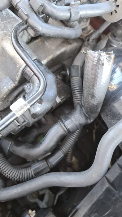

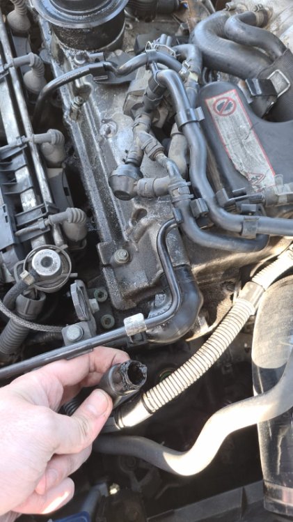

Loessangel Publicado 27 de Marzo del 2021 Denunciar Compartir Publicado 27 de Marzo del 2021 Hola buenas a todos teteros me presentó soy Luis y tengo un tt mk1 el 225 Quattro lo acabo de comprar y al ir a pasar la ITV me da 5 de humos le e cambiado las sondas lamba el catalizador otra sonda que ay al lado del turbo que va a los colectores y a bajado un poco pero sigue en 2.60 o así podeis imaginar de donde puede ser el fallo esque lo e llevado a un mecánico y me está aburriendo un poco ya llevo dos meses esperando que me lo repare y no da con ello y pa colmo levanto el capo miro y tenía un manguito roto y lo de medir el aceite roto desde abajo y eso no se si interfiere en los humos ahora os pongo las fotos y aver si me podeis ayudar en algo gracias de ante mano porque tengo muchas ganas de poder conducirlo y a este paso no voy a poder nunca Responder Enlace al comentario Compartir en otros sitios web More sharing options...

Bomberillo Publicado 27 de Marzo del 2021 Denunciar Compartir Publicado 27 de Marzo del 2021 Yo empezaría a hacer una limpieza de inyectores, un mantenimiento al motor con un aceite y filtros premium e igualmente con la gasolina, nada de gasolinas baratas y de dudosa proporción de aditivos. Revisaría la gestión del turbo para verificar que la admisión trabaja correctamente. Responder Enlace al comentario Compartir en otros sitios web More sharing options...
