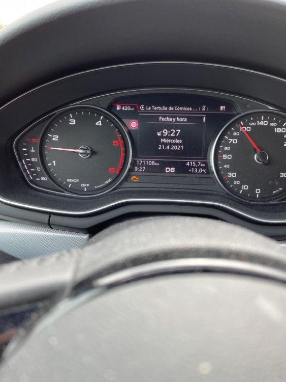

Me ha salido este mensaje. En concesionario dicen que hay que cambiar depósito  adblue y  1485€.
El coche está fuera de garantía ( aunque tengo garantía de 5 años ya me paso de Kms).
Parece q está siendo un fallo q se repite bastante.
En el concesionario ( donde paso todas las revisiones) me dicen que ellos no pueden hacer nada. Supongo que tendré q reclamar a Audi, no me parece normal que ante una avería que se está repitiendo con el Sistema adblue sea el
cliente el
q tenga q hacerse cargo del
100%.
Alguna recomendación??

El coche ya está en taller y el
lunes o martes me cambian depósito ( según Mecanico el sistema está averiado, tengo q creerlo)
