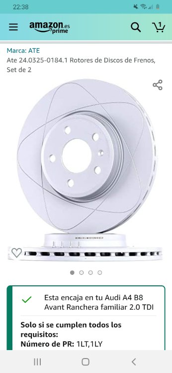

Buenas, alguien podría decirme si en la ITV tendré problemas por estos discos? Yo pienso que no, porque en otro coche anterior monté Brembo rayados y 0 problemas en ITV. Un saludo
Si no cambias diámetro, no deberías tener problema. El manual de ITV indica como causa de rechazo "Modificación de las características del sistema de frenado o de alguno de sus componentes". Un disco rayado no debería considerarse una modificación, ya que el único objetivo del rayado es drenar agua e impurezas. No afecta a la capacidad de frenado, ni siquiera a la temperatura de los discos. Pero como ves la especificación es muy vaga, así que seguridad total no vas a tener.
Esos son los power disc de ate, yo los monté en el b5 cuando subi diametro y nunca me pusieron problemas, es que no los pueden poner, los unicos que no pasarian son los que estan taladrados y pasantes, hasta los de la foto que pongo, pasan...
Ahi los taladros son superficiales

Se me quedan muy bien de precio para los 4, y no se que hacer.
Aqui en Galicia no tendrías problemas pero ya sabemos todos que a veces las itvs son una lotería, así que yo te recomendaría que te pasases por tu itv y le preguntases a uno de los operarios para salir de dudas. Ya nos contarás...
