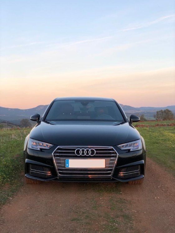

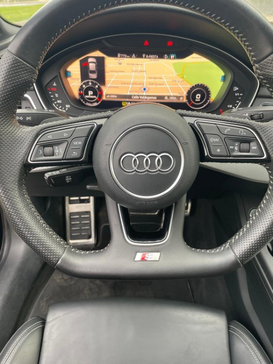

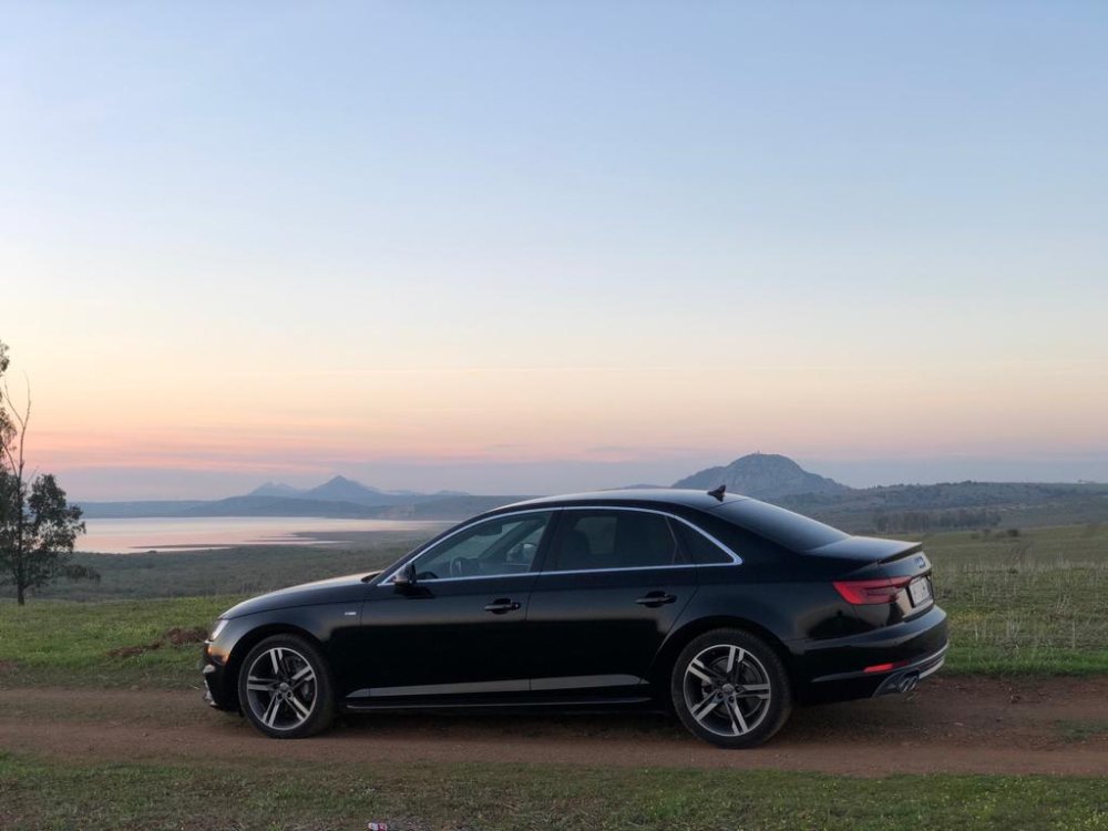

Hola a todos, mi nombre es Alfonso y tengo un a4 b9 del 2016 con el MMI Plus y virtual cockpit.
Me gustaria saber si podria ser posible tener la realidad aumentada de Maxxar en el navegador, aunque fuese pasando por caja.
Decir que el coche es de febrero de 2016.
Un saludo y este es el susodicho

Hola Alfonsomanu, si es de febrero no vas a poder actualizar para obtener la vista satelital de Maxxar porque estarás usando el chipset Nvidia en vez del de Qualcomm. Pero para estar más seguro, cuelga aquí una captura de la versión actual de software del MMI.
