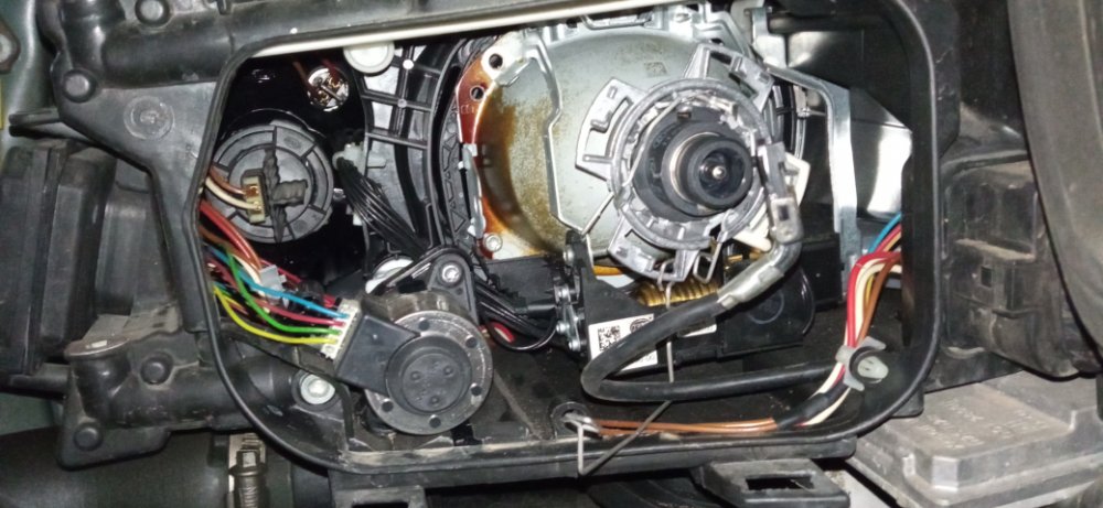

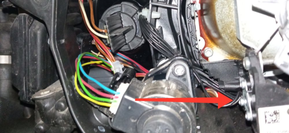

La luz larga del faro derecho ha dejado de funcionar y tras mirar por la parte de atrás del faro he encontrado un cable suelto.
El problema está en que no veo de dónde se ha desconectado por el poco espacio que hay dentro del faro ya que el sistema de luz de curvas que lleva deja poco espacio para maniobras..
Qué solución hay para este asunto?
He pensado en comprar otro faro pero al tener AFS bi-xenon es mucho más caro y más difícil de encontrar aftermarket, original vale 1000€ y va ser que no.
Abrir el faro es la opción más económica pero estoy dudando ya que hay que calentar el faro y es un rollo..
Que haríais vosotros
