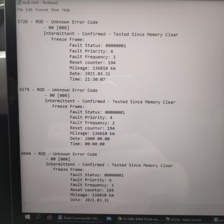

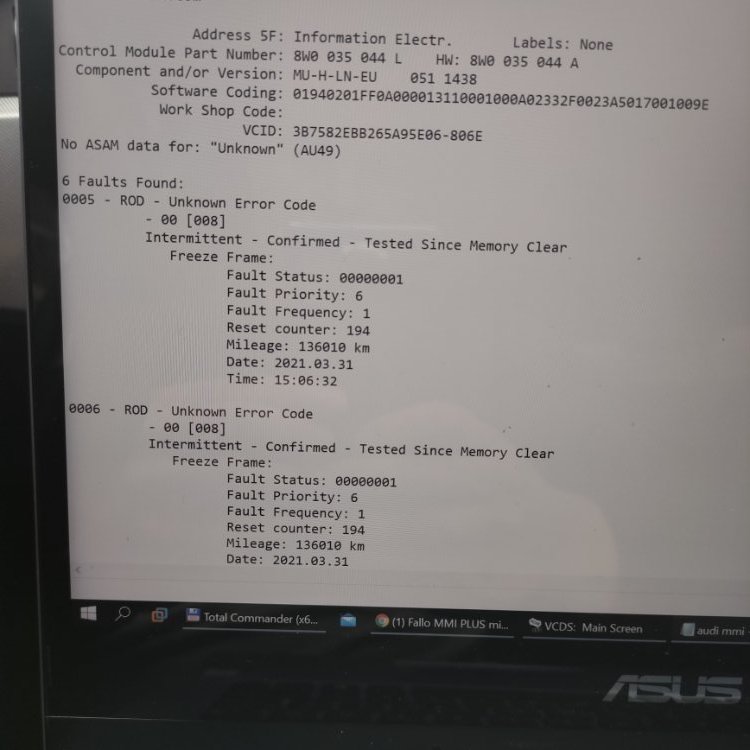

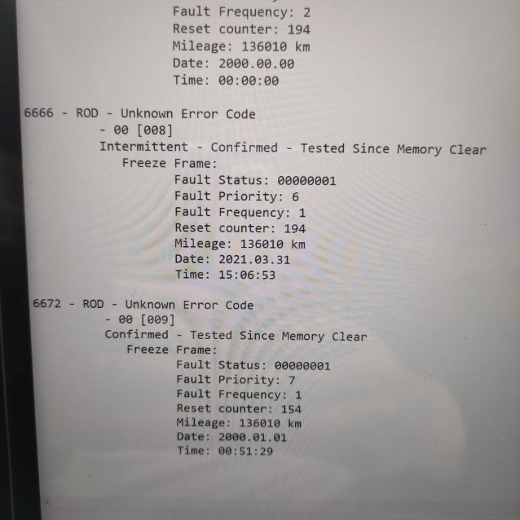

spoon6425 Publicado 1 de Abril del 2021 Autor Denunciar Publicado 1 de Abril del 2021 He conseguido entrar con vcds y me sale estos fallos Responder
qwertyui Publicado 1 de Abril del 2021 Denunciar Publicado 1 de Abril del 2021 En principio con obdeleven deberias tb ver los fallos, solo puedes probar a borrarlos y ver si se arregla algo, aunque no creo... Responder
