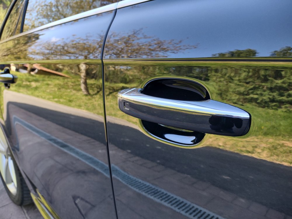

Lazpi Publicado 4 de Abril del 2021 Autor Denunciar Publicado 4 de Abril del 2021 Bueno...a falta de cambiar las centralitas para que funcionen con el CH y no solo con el LH, os dejo un par de fotos de las susodichas manetas de A6 montadas en el B8 Responder
