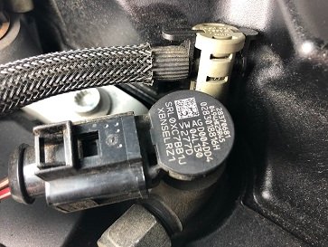

Jose G. Marquez Publicado 2 de Abril del 2021 Denunciar Publicado 2 de Abril del 2021 Hola, buenas noches tengo una duda y es la durabilidad de los inyectores que equipa mi A3 1.6 TDI 8V 2017/3. Ahora ando por los 50.000Km Este es uno de ellos: Responder
recuerin Publicado 3 de Abril del 2021 Denunciar Publicado 3 de Abril del 2021 yo ya tengo 141.000 km y sin ningun problema depende mucho de los carburantes que usemos como te toque uno contaminado adios al sistema de alimentacion Responder
rollover Publicado 3 de Abril del 2021 Denunciar Publicado 3 de Abril del 2021 Por referencia no te sabría decir, pero si son los mismos que los de un leon 1.6 de 2015 muy malos. Cierto que tenia 250mil km. Pero me petó uno y mientras esperaba opciones me fallaron los 4 y el coche se me apagó en plena autopista. El combustible puede ser una causa por supesto. Pero los inyectores en algunos 1.6 son fallos endémicos. Responder
jatdt Publicado 3 de Abril del 2021 Denunciar Publicado 3 de Abril del 2021 hace 1 hora, rollover dijo: Por referencia no te sabría decir, pero si son los mismos que los de un leon 1.6 de 2015 muy malos. Cierto que tenia 250mil km. Pero me petó uno y mientras esperaba opciones me fallaron los 4 y el coche se me apagó en plena autopista. El combustible puede ser una causa por supesto. Pero los inyectores en algunos 1.6 son fallos endémicos. Apartir de my2015 lleva los buenos, o los que no rompen, el problema son los modelos 2013, 2014. Llevo 250k kms con eso y 0 problemas. Responder
