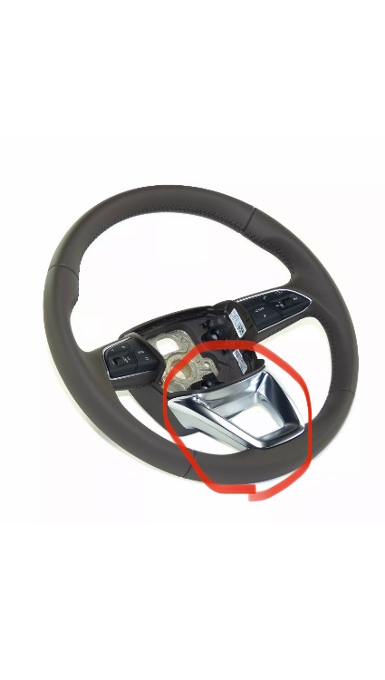

carvaro Publicado 10 de Abril del 2021 Autor Denunciar Publicado 10 de Abril del 2021 Alguien sabe la referencia de brazo cromado ???? Responder

Hernán Diego Publicado 10 de Abril del 2021 Denunciar Publicado 10 de Abril del 2021 Al final no se entiende que necesita??? Me Marie El soporte cromado hay dos modelos uno sin nada y otro con la S.. El de la S no sirve para los volantes cuadrados normales osea se tiene que comprar el cromado normal sino no calzan. El cromado solo nuevo sale aprox unos 65 euros y la botonera aprox unos 100 euros.. Si el volante tuyo está en buen estado mi consejo es buscar uno bien destruido en el cuero que rondan los 70 a 80 euros y le sacas el cromado que son 4 tornillos y la botonera es solo 1 tornillo torx de cada lado. Responder
alagar27 Publicado 10 de Abril del 2021 Denunciar Publicado 10 de Abril del 2021 hace 6 minutos, Hernán Diego dijo: Al final no se entiende que necesita??? Me Marie El soporte cromado hay dos modelos uno sin nada y otro con la S.. El de la S no sirve para los volantes cuadrados normales osea se tiene que comprar el cromado normal sino no calzan. El cromado solo nuevo sale aprox unos 65 euros y la botonera aprox unos 100 euros.. Si el volante tuyo está en buen estado mi consejo es buscar uno bien destruido en el cuero que rondan los 70 a 80 euros y le sacas el cromado que son 4 tornillos y la botonera es solo 1 tornillo torx de cada lado. Necesita botonera y la pieza cromada para poner en su volante. Eso le falta. Responder
