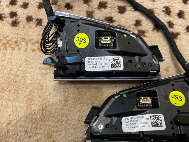

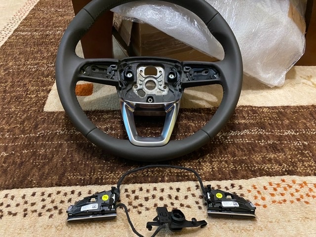

carvaro Publicado 10 de Abril del 2021 Autor Denunciar Publicado 10 de Abril del 2021 Bueno pues nada lo he meditado y viendo que en AliExpress no venden las compatibles con airbag cuadrado y manual y usadas tampoco ahí muchas, yo no veo ninguna. Y el cromado son 65€ más, pues me lo voy a quedar. lo estoy desmontando y os confirmo que con cuidado es fácil, y los mandos para volante con airbag cuadrado y manual son las 8W0.951.523B os pongo una foto recién desmontado del volante, para aclarar esa duda que la pregunta bastante gente. Responder
carvaro Publicado 11 de Abril del 2021 Autor Denunciar Publicado 11 de Abril del 2021 bufffff, que difícil es sacar el airbag, lo he intentado 2 veces y del lado derecho me sale muy fácil, pero del izquierdo imposible!!! Mañana o pasado lo intentaré otra vez. Responder
