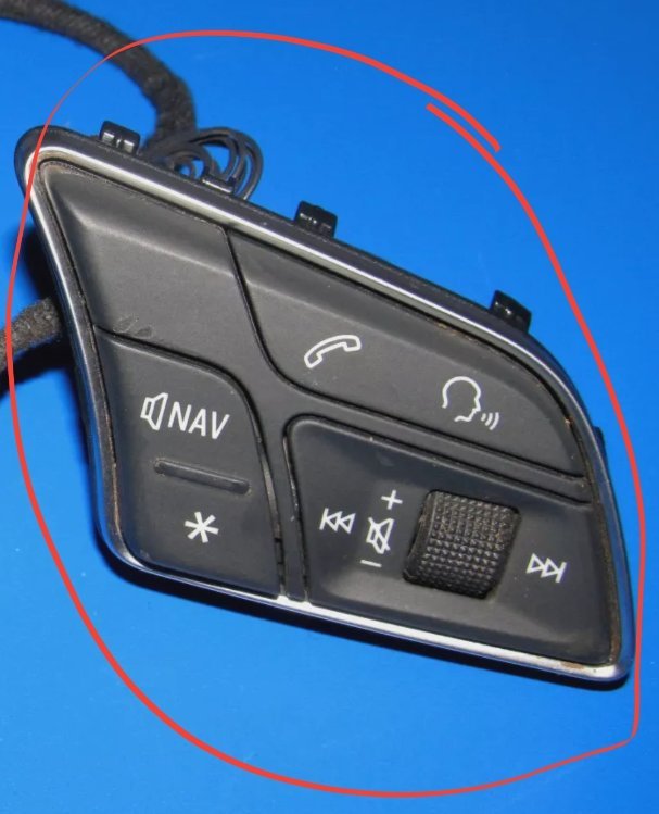

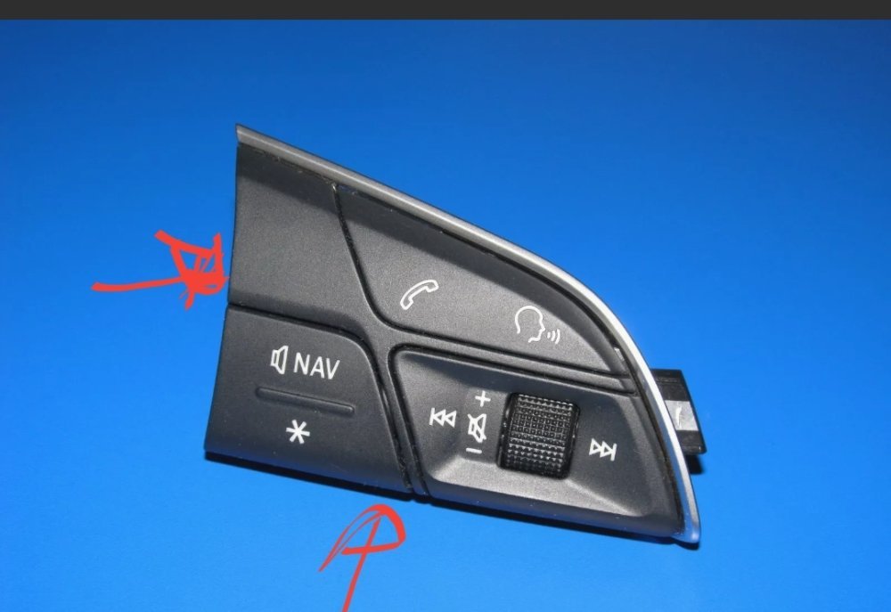

Hernán Diego Publicado 4 de Agosto del 2021 Denunciar Publicado 4 de Agosto del 2021 hace 27 minutos, Chuliboy dijo: Muchas gracias por las referencias @Hernán Diego. Si que había puesto que mi coche es manual. Tomaré como referencia para saber si es para manual o no por lo que me comentas del marco exterior. Muchas gracias por toda tu ayuda Te pido disculpas por no haber leído bien lo tuyo. Mala mía Lo del marco es para el tipo de airbag Si miras bien los de airbag redondo usan botoneras que el marco metálico contornea toda la botonera y de ve siempre de frente dicho marco Por el contrario las de airbag trapezoidal solo llevan marco arriba y a la izquierda... Abajo y a la derecha no tiene ese marco plateado la del lado izquierdo y ls del lado derecho se ve el marco arriba y a la derecha y le falta abajo y a la izquierda Calculo que para sacarte la duda le mandas mensaje al vendedor y le preguntas manual o automatico y ya te quedas tranquilo Un abrazo y disculpa nuevamente por leerte mal Responder
Hernán Diego Publicado 4 de Agosto del 2021 Denunciar Publicado 4 de Agosto del 2021 Para airbag trapezoidal Responder
Hernán Diego Publicado 4 de Agosto del 2021 Denunciar Publicado 4 de Agosto del 2021 Para airbag redondo Responder
Hernán Diego Publicado 4 de Agosto del 2021 Denunciar Publicado 4 de Agosto del 2021 Los marcos determinan el tipo de airbag muy a simple vista Luego si es manual o automatico ahí hay que ver el código o preguntarle al vendedor Mañana con tiempo te busco esa diferencia Responder

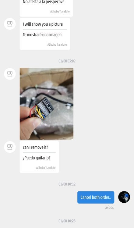

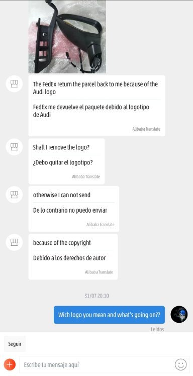

Hernán Diego Publicado 15 de Agosto del 2021 Denunciar Publicado 15 de Agosto del 2021 hace 3 horas, qwertyui dijo: Aqui os equivocais, los botones que venden en aliexpress tambien son originales audi, solo que estais comprando los recambios via audi china. Por ejemplo las camaras de aliexpress originales (con part number audi) son made in czech republic. Un producto de este tipo no se copia tan facilmente ya que llevan software y protecciones que no se hackean tan facil etc No es así... Compre hace poco original audi en audiu y FedEx lo rechazó por copia falcificada los espejos plegables muuuuuuucho ojo que no todo lo que brilla es oro Responder
Hernán Diego Publicado 15 de Agosto del 2021 Denunciar Publicado 15 de Agosto del 2021 Ojo con afirmar cosas que no son... Que pensemos que son originales no quiere decir que lo sean Responder
Hernán Diego Publicado 15 de Agosto del 2021 Denunciar Publicado 15 de Agosto del 2021 Si fueran originales no habría copyright Y el chino no estaría preguntando si borra logos o modifica la mercadería para hacerla pasar por genérica. Y esto no es para generar conflicto ni mucho menos yo compre la cámara y no hubo problemas pero compre espejos plegables 300 euros y espejos anti deslumbre 200 euros y 60 de envío por FedEx osea 560 euros unos 600 dólares Luego salto lo de FedEx de copyright y me mandaron un Mail por compra de artículos falsificados Aquí en alemania pague 700 los espejos plegables y 1000 los espejos que oscurecen 1700 euros contra 500... De originales digamos que tienen poco Responder
