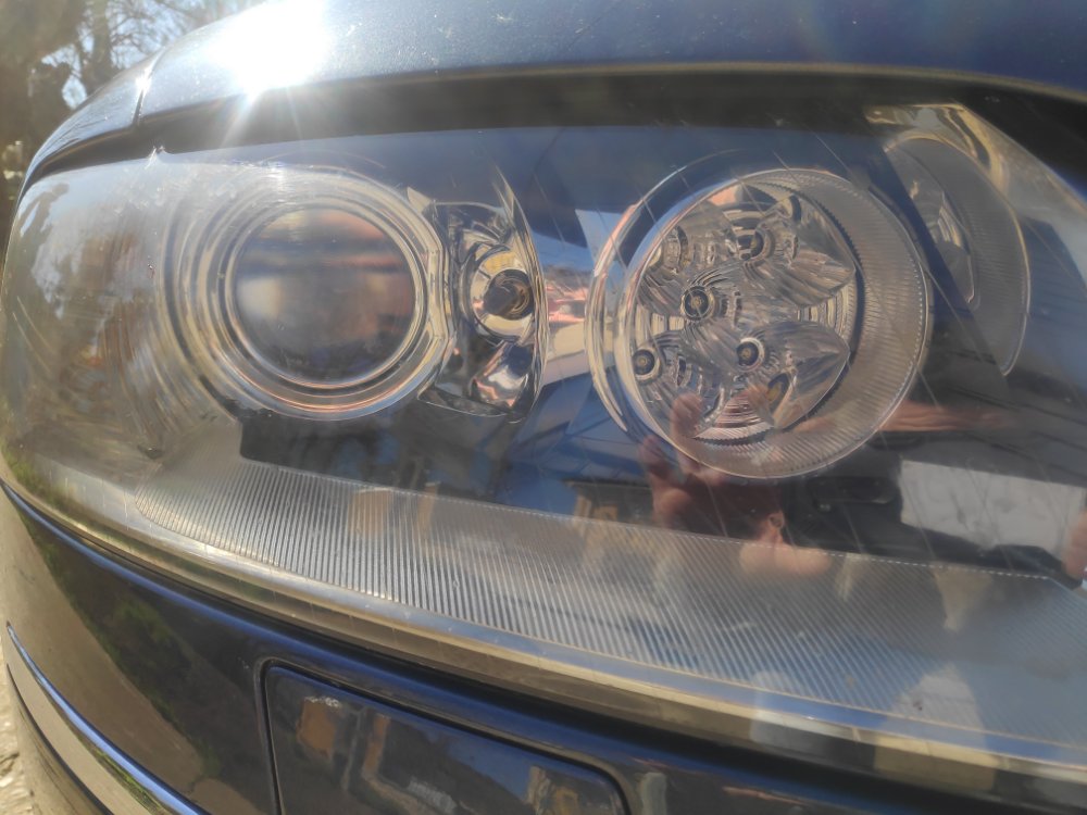

Maria98 Publicado 5 de Abril del 2021 Denunciar Publicado 5 de Abril del 2021 Una duda ,he ido a pasar la ITV y me dicen que estos focos no son de Audi y piden homologación para poder pasar,el año pasado me pasó ITV sin problema en la misma estación y hoy he pillado con el listo de turno que dice que no. Responder
Bomberillo Publicado 5 de Abril del 2021 Denunciar Publicado 5 de Abril del 2021 Te refieres a la luz diurna de led? Responder
Maria98 Publicado 5 de Abril del 2021 Autor Denunciar Publicado 5 de Abril del 2021 hace 1 hora, Bomberillo dijo: Te refieres a la luz diurna de led? Si Responder
Maria98 Publicado 5 de Abril del 2021 Autor Denunciar Publicado 5 de Abril del 2021 Justo ahora, Maria98 dijo: Si Es esa óptica que tiene 5 leds,he visto modelos que si la traen,nunca me habían puesto pega hasta hoy. Responder
PAUL-A8 Publicado 5 de Abril del 2021 Denunciar Publicado 5 de Abril del 2021 hace 1 minuto, Maria98 dijo: Es esa óptica que tiene 5 leds,he visto modelos que si la traen,nunca me habían puesto pega hasta hoy. Si, pero no corresponden a tu vehículo según el año de fabricación, en la ITV, tienen un programa entrando el modelo y tipo de coche, salen todo lo que tiene... Como dices, según con quien cae y que día te lo miran, pasara o no... Responder
Bomberillo Publicado 5 de Abril del 2021 Denunciar Publicado 5 de Abril del 2021 Tendrás que homologarlo. Puro trámite pasar por un servicio de Audi, imagino que no pondrán pegas. O te tocará contratar a un ingeniero que te certifique el cambio. Responder
Maria98 Publicado 5 de Abril del 2021 Autor Denunciar Publicado 5 de Abril del 2021 hace 44 minutos, Bomberillo dijo: Tendrás que homologarlo. Puro trámite pasar por un servicio de Audi, imagino que no pondrán pegas. O te tocará contratar a un ingeniero que te certifique el cambio. Si ya he contactado para que lo homologuen 150 eurillos y ya imagino que pasen Responder

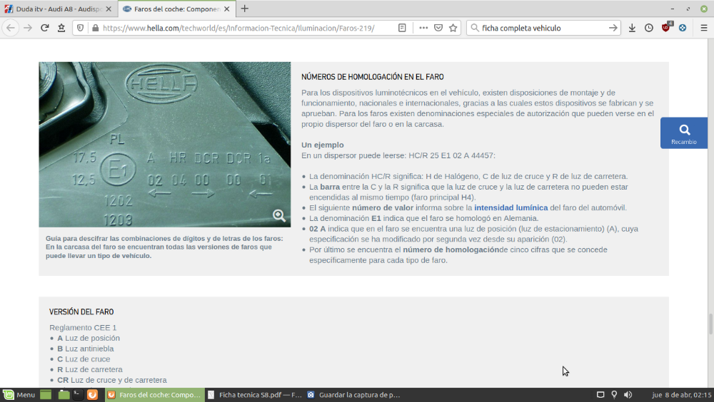

Luis Carlos Arce Cagigas Publicado 9 de Abril del 2021 Denunciar Publicado 9 de Abril del 2021 En 8/4/2021 a las 2:16, javi_gorin dijo: Voy a hacer de abogado del diablo. Con esto no quiero ni dar ni quitar la razón a nadie, es solo por dar más información. Una ficha reducida no basta para saber si un faro está homologado para un vehículo porque en ella no aparecen los números de homologación de cada uno de los faros que ese modelo puede montar. Me explico, supongamos que un determinado modelo de coche unicamente montara un solo tipo de faro, pero este faro se lo compra a diferentes fabricantes (hella, valeo, etc), cada uno de esos fabricantes habrá homologado ese faro de manera individual por lo que el numero de homologación cambiará. Pues bien esa relación de todos y cada uno de los faros que homologa esa marca para ese modelo está detallado y en las ITV disponen de ellas. Así que se podría dar el caso de que llevando un faro de las mismas caracteristicas que uno original no estuviera homologado por Audi para montarlo en el coche. Normalmente la contraseña de homologación va impresa de forma visible en los faros y pilotos de todos los vehículos. https://www.hella.com/techworld/es/Informacion-Tecnica/Iluminacion/Faros-219/ + 1 gracias. interesante apunte apunte. Responder
