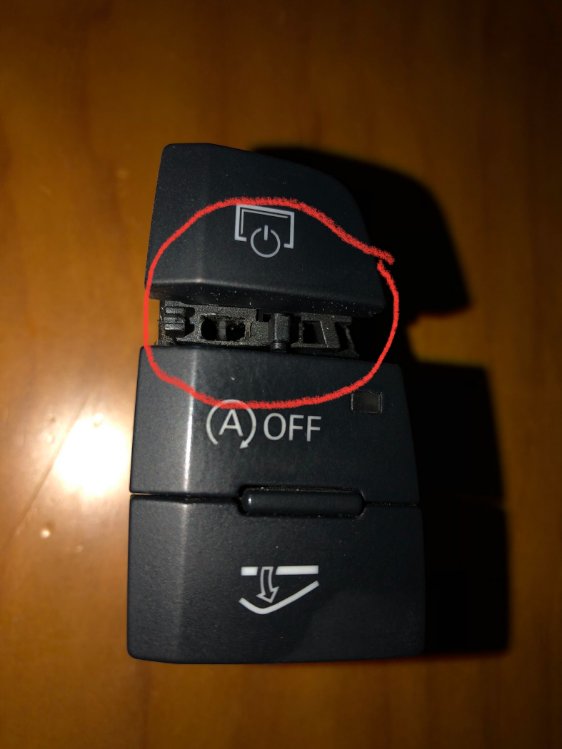

Yuseper Publicado 7 de Abril del 2021 Autor Denunciar Publicado 7 de Abril del 2021 Hoy he conseguido sustituir el conmutador, solamente me queda borrar los errores. Al desmontar los pulsadores de los extremos de la pantalla MMI, se me ha caído por dentro la tira embellecedora del interruptor derecho. Ahora necesito desmontar el climatizador para intentar buscar la pieza de plástico, si no tendré que comprar todo el conjunto No encuentro nada que me explique como extraer el climatizador. Por favor a ver si alguien me puede ayudar. Responder
