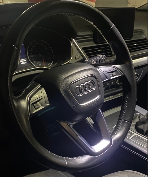

Pues ya esta instalado el cromado del volante , la verdad es que queda perfecto, hay que ajustarlo un poco no es quitar y poner pero este es el resultado, espectacular no entiendo como un coche así no lo trae de serie.(mas adelante pienso cambiar los botones por los plus, si los encuentro sueltos)

Toma ya!!!, te ha quedado de escándalo, brutal, menudo cambio da el volante. Te paso link que yo tenia guardado de las botoneras, creo que tienen muy buena pinta:
https://es.aliexpress.com/item/1005001305659713.html?spm=a2g0o.cart.0.0.26143c00Ad78ec&mp=1

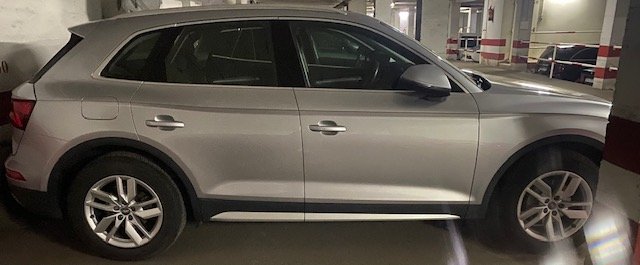

Pues ya están puestos los bajos del design y las calandras en casa , a ver cuando tengo tiempo y las voy instalando que por lo que se tengo que quitar todo el frente y eso es un rato ^^
Cada vez me están llamando mas esta llantas ^^llantas.thumb.jpg.b94fc6f88caab0bce636931dd3536632.jpg

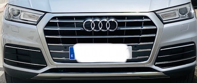

Aquí esta ya la delantera instalada , hay que desmontar todo el paragolpes delantero!! en un par de horas lo tienes ^^
Parachoques delantero
El parachoques consta de cinco partes, todo se retira junto con la parrilla del radiador.
-abre el capó.
-debajo del capó, retire la palanca de bloqueo del capó y la moldura sobre la parrilla del radiador (sujeta por los pestillos).
-debajo de la tapa, desenroscar los dos tornillos que sujetan la parte superior.
-Desde la parte inferior, desatornille los tornillos que aseguran la parte inferior del parachoques (protección).
-Suelte los guardabarros del parachoques (se sujetan en los pestillos, tire hacia nosotros).
- (en ambos lados) retire el remache espaciador y desatornille el tornillo que fija los lados del parachoques a los guardabarros.
-girar las ruedas hacia un lado.
-en los pasos de rueda, Desatornille los tornillos que sujetan los guardabarros.
-suelte los pestillos de las aletas (tire de las esquinas del parachoques hacia usted).
-con un asistente, tiramos del parachoques hacia adelante (mire detrás de los cables y mangueras).
-desconectar los conectores del equipo eléctrico.
-separe las mangueras del lavafaros (puede haber fugas de líquido).
puntos de fijación del parachoques delantero Audi Q5 II (2017+)
Esquema de fijación del parachoques delantero para Audi Q5 II (2017+)
Editado por cklery

Te ha quedado genial!, me viene de perlas saber como se desmonta, al final también pille la calandra delantera y lo tengo todo ahí esperándome. ¿Los detalles cromados de los bajos laterales, delanteros y traseros com lo hicistes?, ¿los comprastes por piezas en audi o son pintados?. Yo pedí presupuesto para pintarlos pero no se realmente si se quedarán bien.
Vaya cambio que ha pegado. Un trabajazo.
