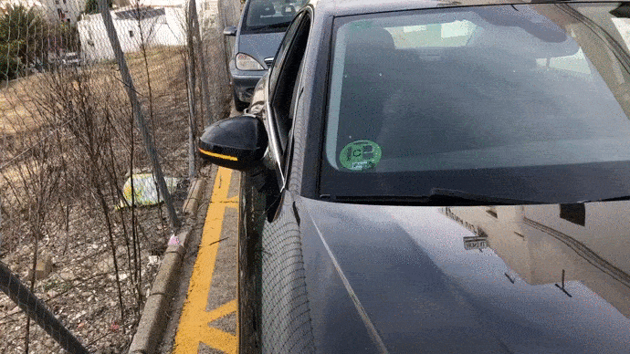

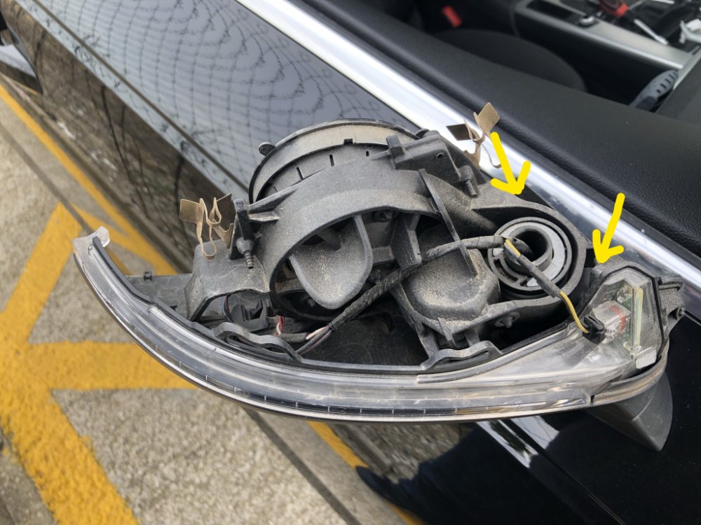

Nick3737 Publicado 6 de Abril del 2021 Denunciar Publicado 6 de Abril del 2021 (editado) Buenas Tardes: como siempre que pongo algo, con la humilde intención de aportar algo, he preferido abrir un nuevo tema ya que, aunque se ha hablado de ello en otros, pero éste tiene forma de tutorial de montaje y creo que puede ser mas útil a otros compañeros. Llevo tiempo dándole vueltas al montaje de los intermitentes dinámicos en los retrovisores y me he animado a realizar un pedido en el tio Ali y compartir mi experiencia con vosotros. Deciros que, con gastos de envío me ha supuesto menos de 20 euros, lo recibí en unas dos semanas y el tiempo de montaje es de escasamente una hora. Voy a ir insertando fotografías del proceso y como siempre, estoy a vuestra disposición. La verdad es que creo que es una chuche que merece la pena. Los intermitentes vienen en una caja y aparte de los intermitentes, traen una pequeña palanca de plastico que siempre viene bien. No trae instrucciones de montaje, algo típico en Ali (total, cuando las trae, vienen en chino...) Estas son las luces en cuestión y a la derecha tal y como vienen, con la palanca de plastico. FOTO 1 FOTO 2 FOTO 3 FOTO 1: Se hace un poco de palanca hasta meter los dedos y luego se tira con cuidado y sale sin problemas. Esta sujeto el espejo por dos conectores, que en mi caso no tienen terminales ya que yo no tengo espejos calefactados pero vienen bien para evitar que el espejo se pueda caer. Los de Audi son un poco ratas, que les costaba haber puesto espejos calefactados a todos, pero bueno... FOTO 2: Indicados los tres lugares en los que van los tres tornillos que sujetan la carcasa delantera del espejo FOTO 3. Una vez quitada la carcasa delantera del espejo, tirar un poco hacia adelante y sale la tapa del retrovisor, ya que va cogida por una especie de pestañas. Fotografias de las luces intermitentes. En la primera foto señalo el lgar donde lleva los dos tornillos que lo sujetan, que se vería mejor frontalmente, pero está la foto hecha esde atrás. . En la segunda foto vemos el intermitente suelto que lleva un conector y el que compré es identico por lo que se conecta perfectamente. la foto de la derecha es comparando un intermitente original , el de arriba, con un intermitente que compré( aún con el plastico protector9, que además es un poco mas oscuro y para mi gusto queda mucho mejor. TENGO UN VIDEO CON UN INTERMITENTE DINÁMICO MONTADO Y OTRO ESPEJO CON EL ORIGINAL Y SE VE PERFECTAMENTE LA DIFERENCIA PERO NO SÉ METERLO EN EL TUTORIAL PARA QUE LO VIERAIS. Luego el proceso inverso de montaje y listo. En una hora lo podeis tener todo perfecto. AL FINAL HE PODIDO METER EL VIDEO Editado 6 de Abril del 2021 por Nick3737 Responder
Nick3737 Publicado 6 de Abril del 2021 Autor Denunciar Publicado 6 de Abril del 2021 (editado) hace 5 minutos, Nick3737 dijo: AHI TENEIS EL VIDEO EN FORMA DE GIF PARA QUE LO VEAIS Buenas Tardes: como siempre que pongo algo, con la humilde intención de aportar algo, he preferido abrir un nuevo tema ya que, aunque se ha hablado de ello en otros, pero éste tiene forma de tutorial de montaje y creo que puede ser mas útil a otros compañeros. Llevo tiempo dándole vueltas al montaje de los intermitentes dinámicos en los retrovisores y me he animado a realizar un pedido en el tio Ali y compartir mi experiencia con vosotros. Deciros que, con gastos de envío me ha supuesto menos de 20 euros, lo recibí en unas dos semanas y el tiempo de montaje es de escasamente una hora. Voy a ir insertando fotografías del proceso y como siempre, estoy a vuestra disposición. La verdad es que creo que es una chuche que merece la pena. Los intermitentes vienen en una caja y aparte de los intermitentes, traen una pequeña palanca de plastico que siempre viene bien. No trae instrucciones de montaje, algo típico en Ali (total, cuando las trae, vienen en chino...) Estas son las luces en cuestión y a la derecha tal y como vienen, con la palanca de plastico. FOTO 1 FOTO 2 FOTO 3 FOTO 1: Se hace un poco de palanca hasta meter los dedos y luego se tira con cuidado y sale sin problemas. Esta sujeto el espejo por dos conectores, que en mi caso no tienen terminales ya que yo no tengo espejos calefactados pero vienen bien para evitar que el espejo se pueda caer. Los de Audi son un poco ratas, que les costaba haber puesto espejos calefactados a todos, pero bueno... FOTO 2: Indicados los tres lugares en los que van los tres tornillos que sujetan la carcasa delantera del espejo FOTO 3. Una vez quitada la carcasa delantera del espejo, tirar un poco hacia adelante y sale la tapa del retrovisor, ya que va cogida por una especie de pestañas. Fotografias de las luces intermitentes. En la primera foto señalo el lgar donde lleva los dos tornillos que lo sujetan, que se vería mejor frontalmente, pero está la foto hecha esde atrás. . En la segunda foto vemos el intermitente suelto que lleva un conector y el que compré es identico por lo que se conecta perfectamente. la foto de la derecha es comparando un intermitente original , el de arriba, con un intermitente que compré( aún con el plastico protector9, que además es un poco mas oscuro y para mi gusto queda mucho mejor. TENGO UN VIDEO CON UN INTERMITENTE DINÁMICO MONTADO Y OTRO ESPEJO CON EL ORIGINAL Y SE VE PERFECTAMENTE LA DIFERENCIA PERO NO SÉ METERLO EN EL TUTORIAL PARA QUE LO VIERAIS. Luego el proceso inverso de montaje y listo. En una hora lo podeis tener todo perfecto. P.D.: Si alguien sabe como subir el video, a ver si me lo puede decir Editado 6 de Abril del 2021 por Nick3737 Responder

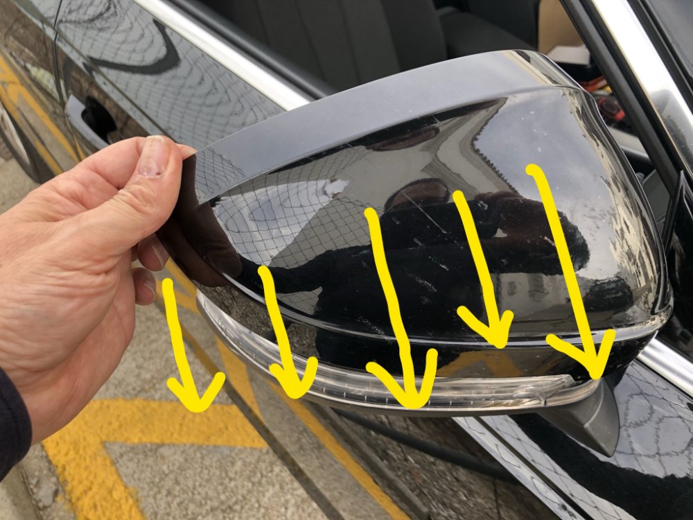

Nick3737 Publicado 6 de Abril del 2021 Autor Denunciar Publicado 6 de Abril del 2021 hace 2 horas, Luis1983 dijo: Gracias comapañero, lo haces parecer fácil de hacer. Los ay que an partido las pestañas al sacar lá tapa del espejo. No es muy difícil. Como en todas estas cosas, sin precipitarte y sin prisas lo consigues. No te voy a negar que algún trocito de plastico ha saltado, por eso en la tapa pongo las flechas amarillas para sacarla hacia atrás, que creo es la correcta. la primera la saqué hacia arriba y saltó un plastico pero no ha supuesto problema y ha quedado bastante fuerte. Es un cambio que merece la pena y por ese precio mas aún¡¡¡ Responder

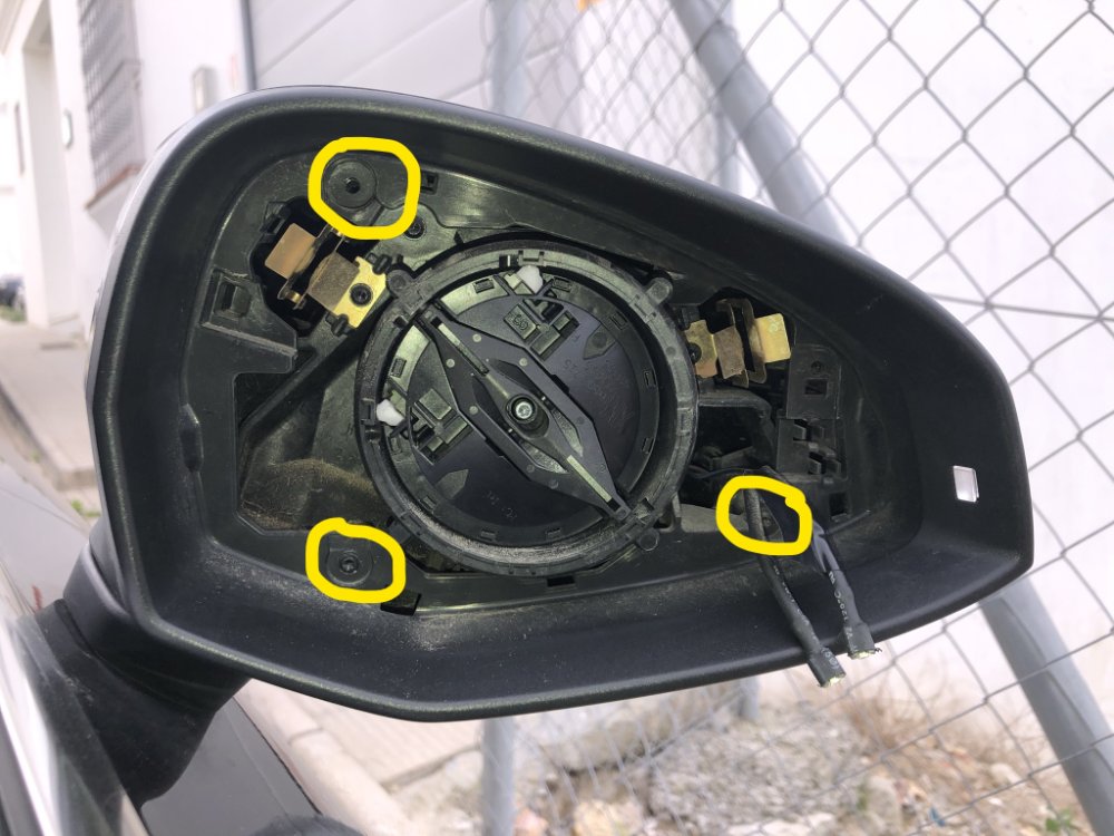

Shadax Publicado 7 de Abril del 2021 Denunciar Publicado 7 de Abril del 2021 El asunto es bastante sencillo si lo haces con calma pero en mi experiencia vi 2 cosas que por mucha calma que te tomes se pueden jod**: 1. Al sacar al espejo, si lo haces lateralmente, puedes partirlo pese a que lo hagas con mucha paciencia. Yo opté por hacerlo siempre de abajo a arriba viendo que las sujeciones del espejo son una a cada lado y verticales. 2. Por mucho cuidado que le dediques a desatornillar los tornillos que sujetan la tapa, éstos están sujetos a una base plástica absurdamente endeble y susceptible de rotura. Aún no me explico porqué ha fabricado algo tan sumamente "rompible". P.D.: Se agradece el brico! Responder
alagar27 Publicado 7 de Abril del 2021 Denunciar Publicado 7 de Abril del 2021 muchas gracias por el brico, yo tambien lo saque lateralmente y por suerte no rompi nada y con los tornillos sin problema por suerte, la pena es que no se si fue por eso que al mover el espejo ahora no va bien del todo y sobretodo perdi la funcion de que baje el retrovisor izquierdo al meter marcha atras aun teniendo la ruleta puesta en la posicion necesaria para ello. Responder
Yamak Publicado 22 de Abril del 2021 Denunciar Publicado 22 de Abril del 2021 En 7/4/2021 a las 20:24, alagar27 dijo: muchas gracias por el brico, yo tambien lo saque lateralmente y por suerte no rompi nada y con los tornillos sin problema por suerte, la pena es que no se si fue por eso que al mover el espejo ahora no va bien del todo y sobretodo perdi la funcion de que baje el retrovisor izquierdo al meter marcha atras aun teniendo la ruleta puesta en la posicion necesaria para ello. Que raro lo de que no se te baje el espejo... dejarías el cable sin conectar bien del todo?? Porque me habías comentado que habías puesto los kibowear no?. Yo de aquellas que os preguntara cuales comprar, también lo hice con mucho cuidado como comentáis, aún así al tener la mano un poco pequeña empuje el cristal desde atrás en el centro y con la otra mano sujetándolo, un poco de acojone que se pudiera romper, pero salió perfecto en los dos lados. Antes de montar la carcasa comprobé que funcionara todo y una vez hecho monte la carcasa. Responder
alagar27 Publicado 22 de Abril del 2021 Denunciar Publicado 22 de Abril del 2021 hace 3 horas, Yamak dijo: Que raro lo de que no se te baje el espejo... dejarías el cable sin conectar bien del todo?? Porque me habías comentado que habías puesto los kibowear no?. Yo de aquellas que os preguntara cuales comprar, también lo hice con mucho cuidado como comentáis, aún así al tener la mano un poco pequeña empuje el cristal desde atrás en el centro y con la otra mano sujetándolo, un poco de acojone que se pudiera romper, pero salió perfecto en los dos lados. Antes de montar la carcasa comprobé que funcionara todo y una vez hecho monte la carcasa. No creo porque solo quite dos cables que creo son los que calientan el espejo, lo otro no se toca ya que el motor que mueve los espejos no se desmonta, solo sacas carcasa y espejo y ya. Aun asi tampoco lo hecho de menos ya que no usaba eso y de codificacion lo tengo bien Respecto los intermitentes como hace tiempo los pille no recuerdo cuales eran si kibiwear o cuales Responder

otrofox Publicado 7 de Mayo del 2021 Denunciar Publicado 7 de Mayo del 2021 Otro más que se ha pasado a los intermitentes dinámicos. En mi caso, B8.5, la tapa solo sale hacia arriba; hacia atrás, imposible, pero con un poco de paciencia acaba saliendo. Yo compré los que tienen 2 funciones: el intermitente dinámico, y la luz de "bienvenida" que hace una fiesta en color azul cuando abres el coche: https://cloud.video.taobao.com/play/u/2206520400853/p/1/e/6/t/10301/272559485764.mp4 https://es.aliexpress.com/item/1005001347016195.html Para conseguir que se active el "modo fiesta", hay que conectar un cable adicional a 12v que se activen cuando abres el coche; p.e., el del motor para abatir los espejos (que en mi caso, no tengo). Me toca cablear para conseguir esta entrada de corriente. ¿Sabéis de dónde puedo sacar esos 12v? No vienen en el paquete que entra al retrovisor. Gracias! Responder
