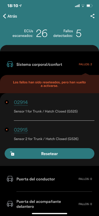

Hace mucho que sigo el foro y he estado tratando de resolver algunos problemas que tengo en mi Q5, pero hay uno específicamente que me tiene vuelto loco.

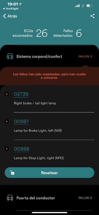

Se trata de el error 02914 /sensor 1 for trunk / hatch closed (G525) y el /sensor 2 for trunk / hatch closed (G526). Me he fijado y tiene el cable desconectado, por lo que mantiene las dos luces del parachoques trasero y la tercera luz de freno encendidas... SIEMPRE 😪.
Al conectarlo nuevamente, saltan errores de luces traseras y queda solo con una pequeña luz central encendida en cada foco trasero.

Hola mira por lo que estuve investigando tiene que ver con esos sensores que detecta cuando abres la maleta para hacer el intercambio de luces, por lo cual hay que checkear el cableado o bien hacer algún ajuste en la posición de la cerradura para el buen contacto del switch del sensor fíjate en este boletin de audi donde enseñan como hacer este ajuste y si tiene un cable desconectado debes repararlo, te dejo este Boletín Audi para que revises, Soy de Chile también saludos!!!
En 18/4/2021 a las 10:04, lynx86 dijo:
Se corrige la posición de las paletas del sensor. La cerradura solo se marca pero si notas alguna olgura puede necesitar ajuste.
Muchas gracias @lynx86!
C H I ! 😄
Si, vi ese boletín de Audi, pero dice que le deje 5 vueltas, y al dejarle las 5, queda súper suelto abajo.
Voy a probar mañana, pero igual creo que tendré que pasarlo por un eléctrico, que era la parte que no quería 😞
